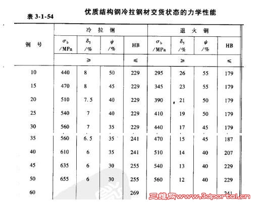

请问谁手上有同种材料,不同截面直径试样拉伸性能的比较数据?谢谢。
. n' j) T/ ]6 }) w2 ^# @本人想了解下圆形截面拉伸试样不同直径对拉伸指标的影响,如直径10比直径5的试样抗拉、屈服降百分之几?

一般都是标准尺寸试样进行拉伸试验。材料手册里有不同截面尺寸的强度数据。一般尺寸越小,强度越高。& p, g" N% h. ~; ]1 O
实在不行自己做实验。

材料相同直径不同的试棒其抗拉强度与截面积不成比例,这是因为较大规格的圆钢在轧制时没有较小规格的圆钢的材质均匀,另外较小截面的试棒在拉力试验时受力比大试棒均匀。所以截面较大的试棒强度较小。这与材质形成的均匀程度和试验夹持方式有关,需通过试验获得有关数据。

可以查机械设计手册的型钢表,有圆钢直径与强度的对照,理论上一种材料截面大小强度应当一样,但实际上截面不同,强度会有些差别,热轧的尺寸越小强度越大,冷拔的尺寸越小强度越小。见下表:
