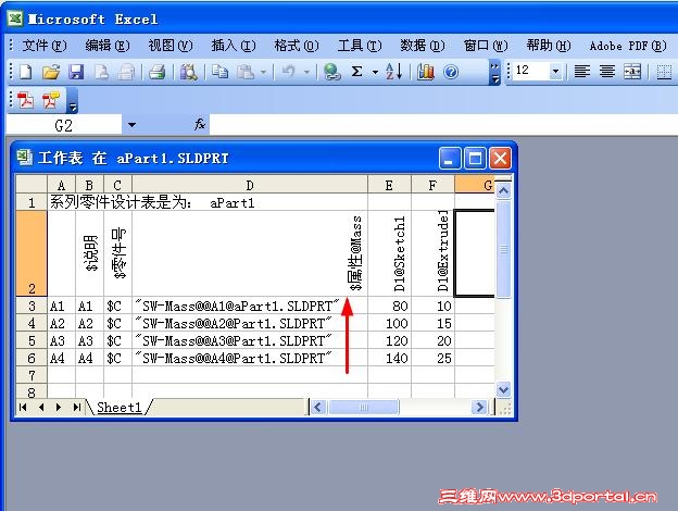

[讨论] 如何在系列零件设计表的单元格中,填写质量?
发表于 2014-6-11 11:24:01 | 显示全部楼层 |阅读模式 来自: 中国甘肃兰州
本帖最后由 ning84 于 2014-6-11 17:12 编辑 6 k& b. ^7 B9 l3 V
( T0 j9 ^$ K. D: b用的是SW2007版本,SW2011版本运行成立。6 L' H/ c9 p+ f
问SW的设置没有设置对,用$属性@Mass→为"SW-Mass@@A2@Part1.SLDPRT",不是所需要的质量。) @2 n; p: y5 F3 `0 k' B: T  ^
3 L3 E- h2 E2 b1 j5 `
$ l4 X# u% `/ D9 v  c6 r
) O9 C; j1 _! v0 h4 {. d- n0 y
0 P( g6 }9 z& [1 r& f6 ^4 K目标需求是$属性@Mass→直接标注质量) x" Q. Y8 Y. ]3 p" P; L1 ^( M. i
: f2 ^1 R7 U$ ]2 x
. H& K: ?  k5 m, P2 b% \" m9 ~2 H  z9 A6 P" b0 X

发表于 2014-6-11 19:42:47 | 显示全部楼层 来自: 中国广东深圳
材料设置对的话质量就应该对呀。
- c. Z. F0 ]) _# \系列设计表里别添加材质和重量,材质和重量在应用这个零件时再设定材质、自动计算重量可行吗?
 楼主| 发表于 2014-6-11 19:59:18 | 显示全部楼层 来自: 中国甘肃兰州
本帖最后由 ning84 于 2014-6-11 20:03 编辑 - x( T. E, j5 w' N6 d9 H
NC@jiang@nan 发表于 2014-6-11 19:42 http://www.3dportal.cn/discuz/static/image/common/back.gif8 K8 {4 x& E) h) F
材料设置对的话质量就应该对呀。
6 Y; X$ j7 Q/ k7 @) `3 e8 K系列设计表里别添加材质和重量,材质和重量在应用这个零件时再设定材质、 ...
; @( h  }+ E- y* \6 q/ A
+ _& M" r# v+ ?! J7 X. G# g测试了SW2011能自动生成质量。( B* i, _: i% u. }, f& Q' c: B
但在D版的SW2007中,不能自动生成质量。在网上找了半天应该是设置问题。不知道在那里设置,自动生成质量。
: i; u) l- n" P3 f; i' j6 [* q; s
, k; @; d1 h0 T8 K问题主要出在$属性全部失灵,材料也不能用。# ~+ |; z. i. A, ^
. h3 H8 ~" w: F* S! }补充内容 (2014-10-29 11:15):
' N3 o; k* b5 S' Z0 r3 l$PRP@Name        $PRP@Material        $PRP@Mass
5 Q9 W4 Z9 w3 |8 v9 T* MBI-2000
, ?% z: i% w; e$PRP@Material→"SW-Material@@Default@Part1.SLDPRT"
: X" a* z1 j: a1 @* w0 o5 j$ T$PRP@Mass→"SW-Mass@@Default@Part1.SLDPRT"  H% Y- p* ^7 v5 K  H
