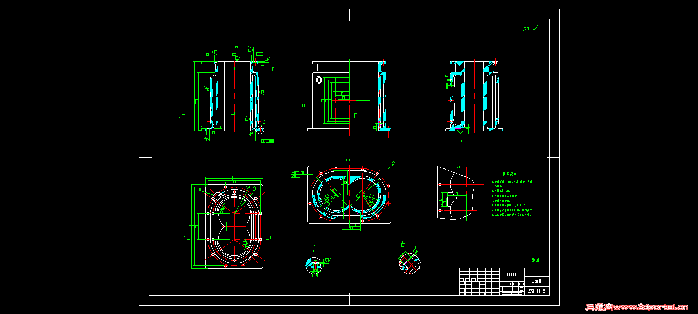

谁能帮我看看如图所示的上箱体?有点没看明白。! ~5 u: R. x+ D  I3 `1 Q+ P

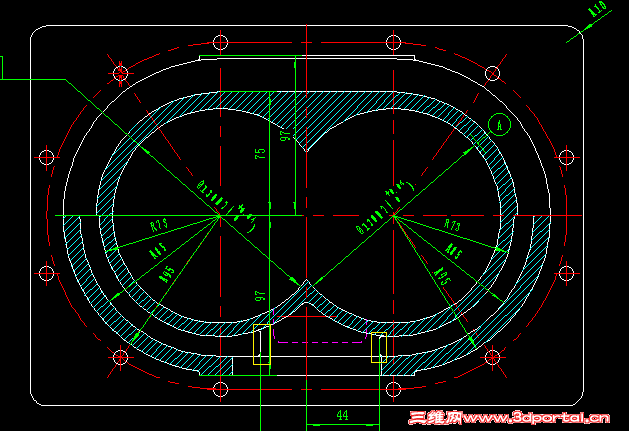

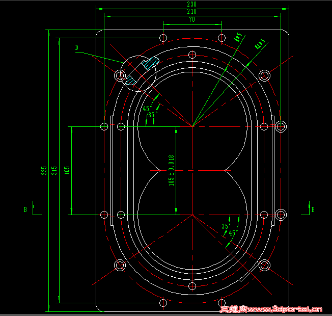

图纸表达基本清楚,不知哪里不明白。这是两个相通的筒体,两个筒体的中心距小于筒径,箱体都带有夹套,可能是热交换用的。两端是联接法兰,侧面有通夹套的通道法兰。总体结构并不复杂。

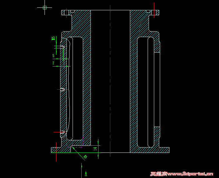

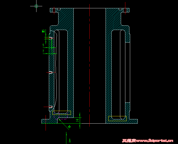

如图所示,黄色部分有些不明白?
  h6 r# d( t; M: N9 F; f图05高度为何不等?

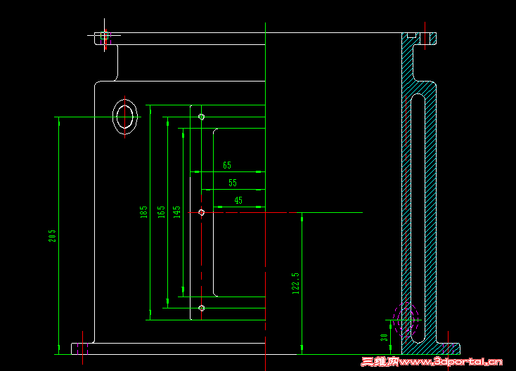

水夹套的底部不是同一水平面,上图中是左边高右边低,冷却水一般是低进高出,从你的图04可以看出,右下(距底面30)为进水口,左上(距底面205)出水口。但冬天仃止运行时需放掉夹套中的水,为了能将水排尽,用右下的口排水,此口应开在最低处。因此水夹套的底面有高有低。

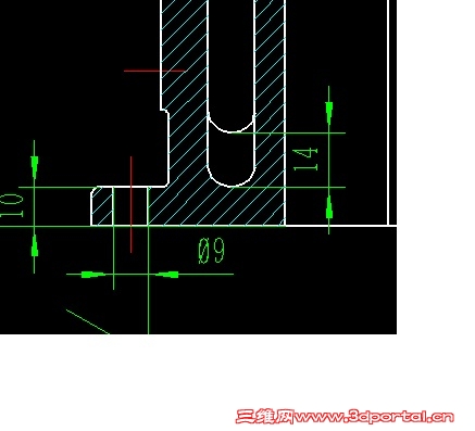

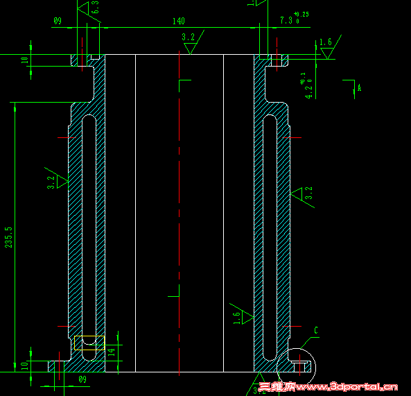

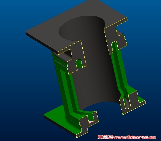

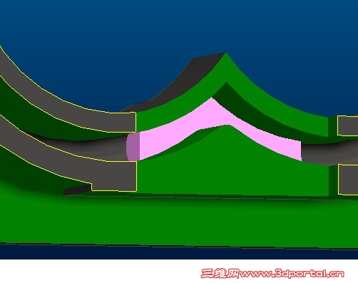

我仔细看了一下图纸,认为楼上说的值得探讨,高度不等是因为底部56宽度的缺口,为了保证中间夹套不漏及等厚度要求,所以上边为等厚度,宽为72,夹套中的流通靠上下M20的孔来进行的,保证流体和腔体互不相通,即不泄露。http://C:\\Users\\Administrator\\Desktop\\箱体1.jpg

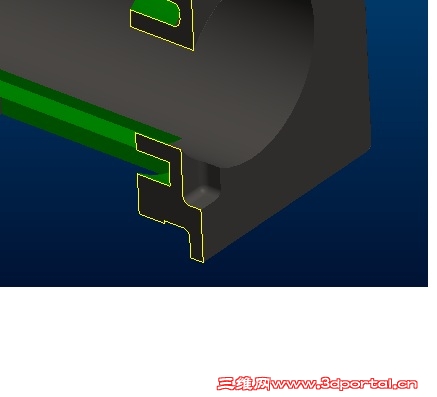

箱体简单截图,黄色不等是因为此处是等厚度的缺口位置
发表于 2014-6-16 10:55:56 | 显示全部楼层 来自: 中国山西太原
jk45mn 发表于 2014-6-15 18:32 static/image/common/back.gif9 v) [& X! _# f( U1 ?% {8 [
我仔细看了一下图纸,认为楼上说的值得探讨,高度不等是因为底部56宽度的缺口,为了保证中间夹套不漏及等 ...

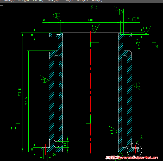

0 o, z  k* g' a9 s, n9 b水夹套设计要求,不用时需将水排完。这个冷却水夹套底部两边高差为14mm,主要是考虑仃车时排光夹套中的水,排水孔位于最低处。至于下部的缺口在这样是没什么用处的,为了壁厚相等,左边抬高了14mm。7 G2 W1 l9 q: i+ a* b* \1 N

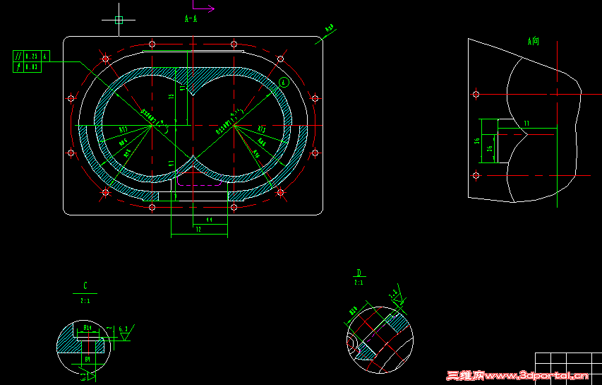

第一个图的上下两剖面不应断开,应连成一个平面,都能剖切上。
hero2006 + 5 应助
发表于 2014-6-22 10:59:09 | 显示全部楼层 来自: 中国广东广州
第一个图你指的是B-B剖面吗?如果是如图所示的部分,那这个没错,是分开的。
