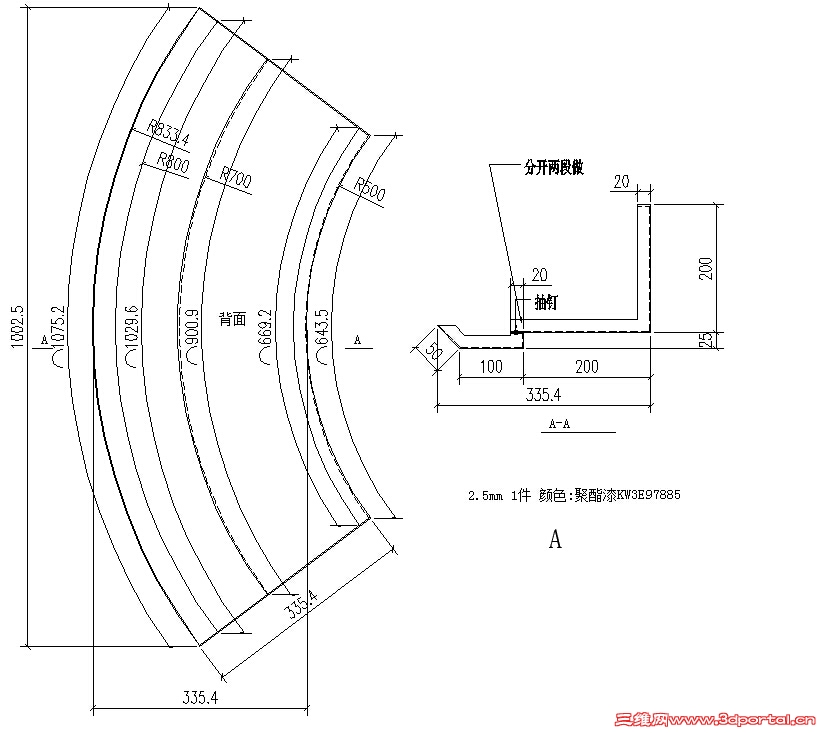

[求助] 哪位大神知道这个图怎么用SolidWorks或者pro-E画出来,并展开呀!!求助呀!谢谢了!
发表于 2014-6-11 19:10:32 | 显示全部楼层 |阅读模式 来自: 中国广东广州
如题,大神帮帮忙了,谢谢了!非常感谢了!!!!!!!!!!!

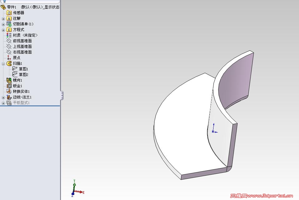

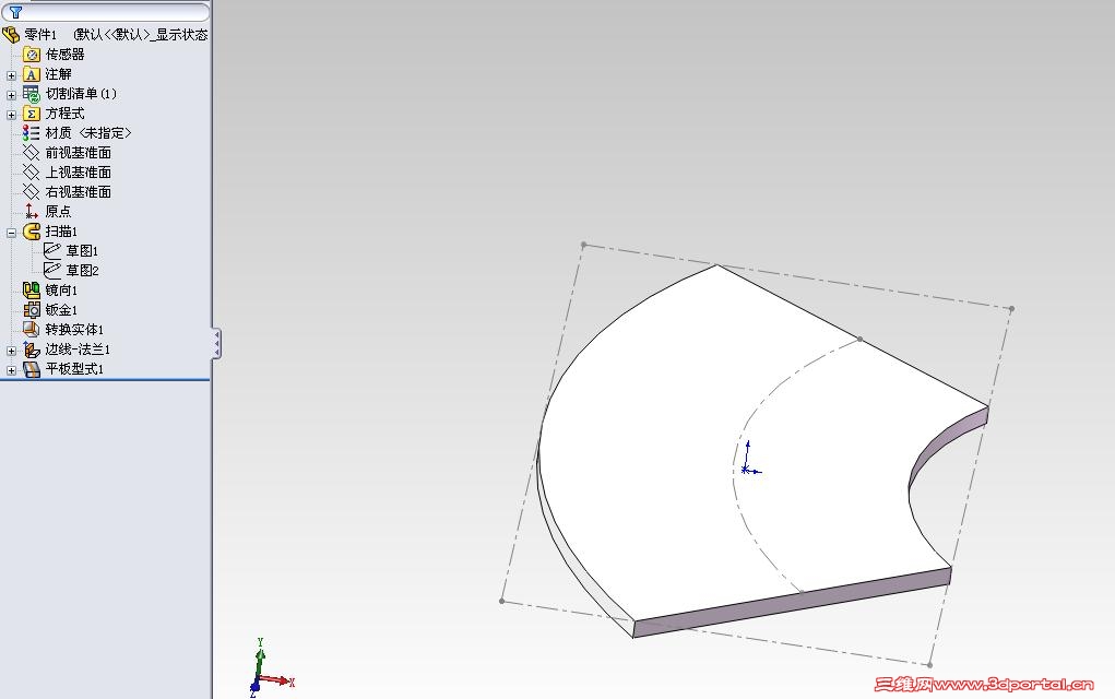

发表于 2014-6-12 09:18:08 | 显示全部楼层 来自: 中国北京
是我理解有问题么,不难啊
* j3 D* C0 C5 ^7 A
1.zip
110.64 KB, 下载次数: 4
