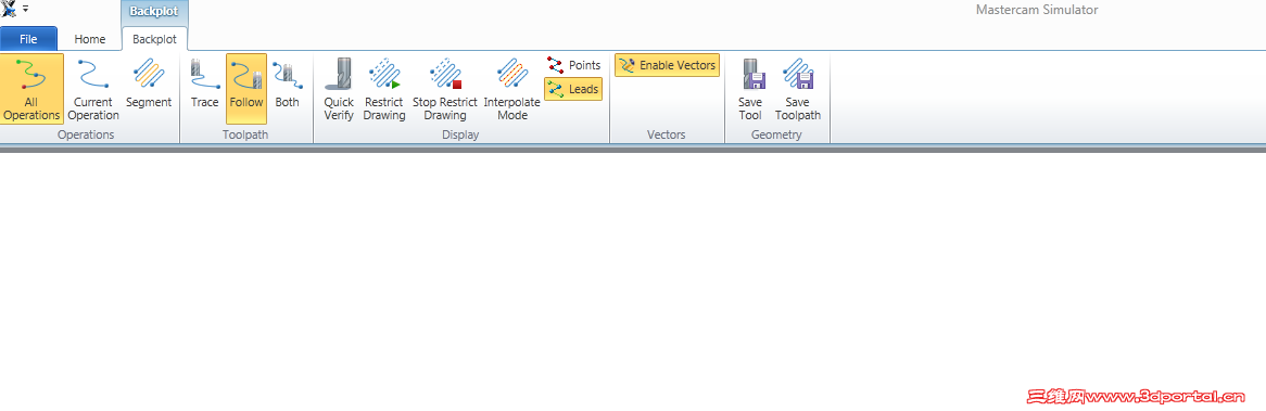

各位大大,如题,这个功能取消掉了吗?可以通过观察颜色,发现过切,欠切,。。。情况?

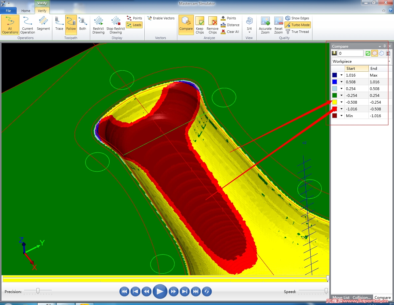

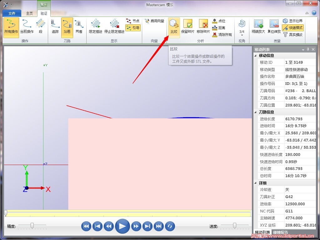

对比啊。有啊 而且可以不用STL,速度更快。

你的模式不是实体仿真模式,而是刀路仿真模式。

) w: w: j, {4 i/ }7 P8 t, c版大师傅,从哪个地方可以进入实体仿真模型啊?我的图片传不上来,& v( j) J4 W0 o8 D- m
 楼主| 发表于 2014-6-12 11:00:42 | 显示全部楼层 来自: 中国四川成都
我就是从这里进入模拟的,

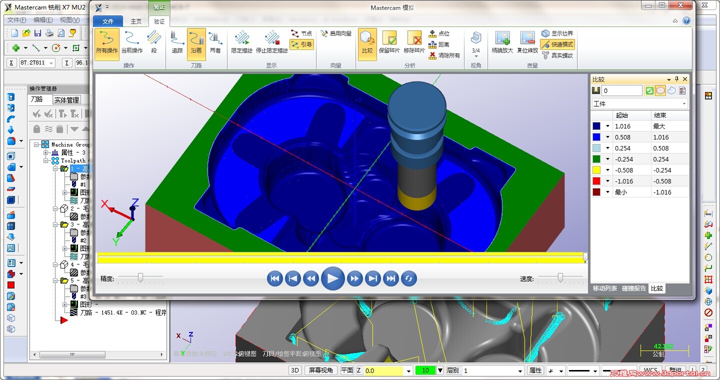

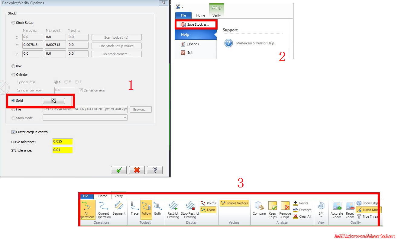

 楼主| 发表于 2014-6-12 11:08:13 | 显示全部楼层 来自: 中国四川成都
哦,可以了,谢谢两位版大师傅的提醒和帮助,谢谢您们
 楼主| 发表于 2014-6-12 11:15:30 | 显示全部楼层 来自: 中国四川成都
按照这个步骤,就可以了,谢谢两位版大师傅的帮忙
