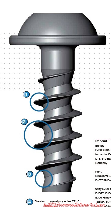

RT,求各位大神科普
* E" j& `' J; E& H& C2 K: b$ O 求指教求科普撒1 C7 c( d+ I% A' V3 i8 V

我看这个和其他自攻螺丝差不多啊

RT这个属于高低牙自攻螺钉,在长度方向上,大径中间大,两边小,这使螺钉拧入后更稳固,不易松脱。  j) ~9 z! r6 y- [# t
ST型自攻螺钉,除端部呈锥形外,其余大径都一样,拧入后不如高低牙自攻螺钉稳固。

看不出来,你的这个是德国的,有规格或者标准号吗?

8 q4 ^7 q" R" D9 i+ q这个是木螺纹,也是自攻螺纹的一种,用于基体为木材或部分塑料的结构

这个是PT牙型的自攻螺钉,这种螺钉主要用于热塑性塑料件上。牙型角我没记错的话是20度的,较好自锁性,V形的底径可引导材料变形,比普通的自攻螺钉更不容易打爆。 滑牙力矩与拧紧力矩比值提高很多,拧紧过程更好控制。这个牙型是没有行业标准的,但在塑料件上应用得非常广泛。3 i, R' v- k& J$ u

这种牙型,拧入力小。
