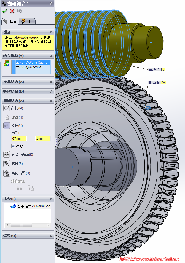

请问一下高手,在solidworks装配体中怎么样配合蜗轮蜗杆,还有锥齿轮的配合0 ?6 j; ?. r+ @

发表于 2014-6-13 00:04:55 | 显示全部楼层 来自: 中国浙江嘉兴
齒輪結合

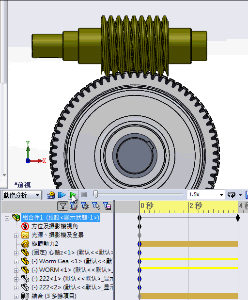

请教粱大,SOLIDWORKS做动画,怎样才能修改帧数?' c! U8 r$ w$ P+ L
做出来的动画总是一顿一顿的

) C2 m# Z2 _5 d( J問得好,我也想知道耶!
& L5 ]. z" |% w* _- y+ K4 x, t0 \8 h9 z, J
會不會PC太差所造成的?7 @, |7 a  H' D, e- C, L
若是用 SW MOTION 好像硬規定5秒,* p" G: T8 k5 w) b$ U
但是可以拉動時間線再重新計算.

应该不是电脑配置的问题,同样的电脑。
+ P. O. O( {$ x- q我现在在用CATIA。CATIA的动画就很细腻,帧数很足。
