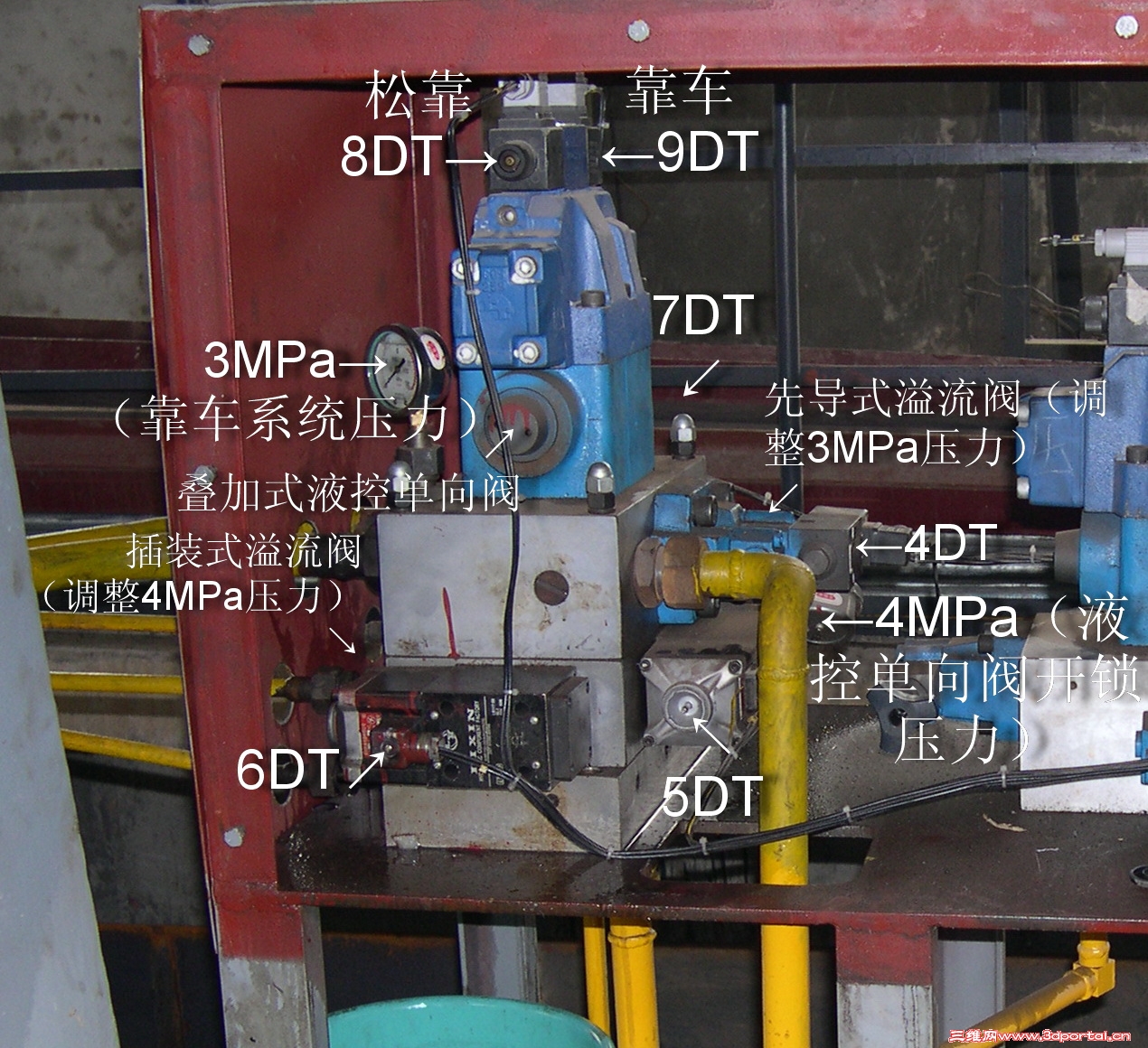

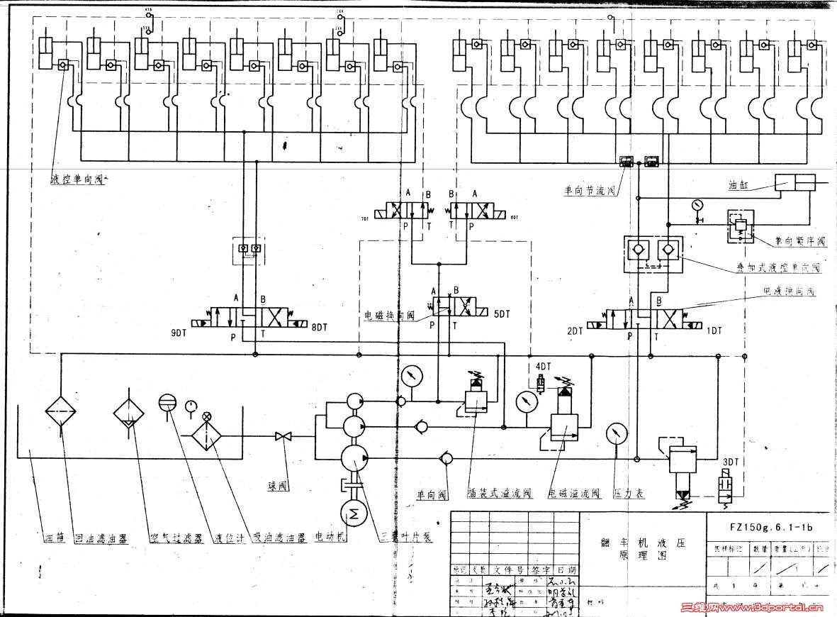

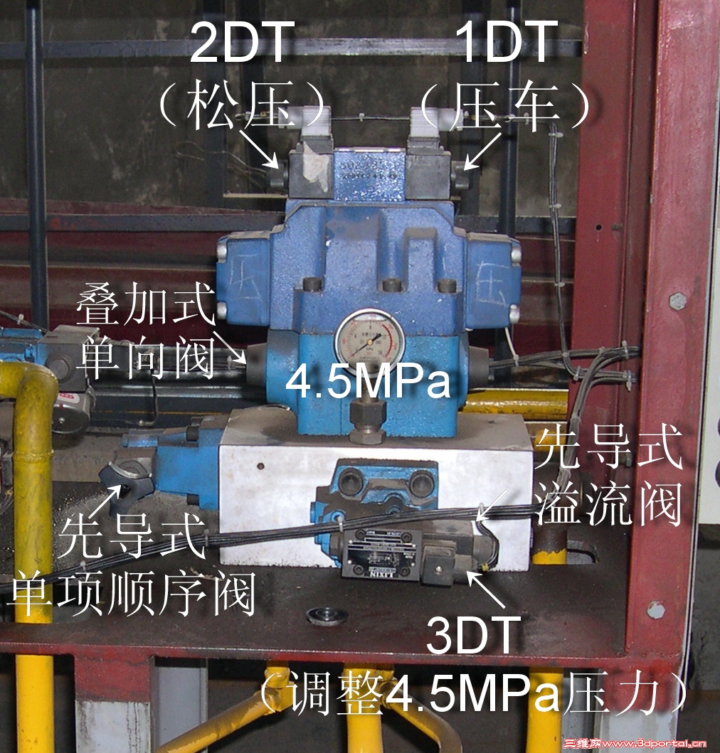

现单位在用的C型翻车机液压系统出现了个比较少见的问题,压车梁在翻转以后就会出现1~2根压车梁升不起来的情况,具体多久出现一次看人品,不过每个班次基本都会有,要将压车梁上的单向阀与油缸接头拆除后又能恢复一段时间的正常。求各位大神帮分析下是什么原因造成的。附上系统图及实物图

你那个原理图是什么文件的,花费了我的流量还是打不开。

建议发求助帖直接上图,原理图看起来很简单,三联泵驱动的4 B) Y* ~2 X' @3 B, W' C

是油缸活塞杆伸不出么?是否右侧液压缸液控单向阀控制油路有问题?最好介绍一下那一部分出问题

是否是液控单向阀卡死(钮曲)了无法打开,当拆下来之后恢复状态又能正常动作?
