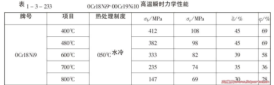

发表于 2014-6-15 11:37:26 | 显示全部楼层 来自: 中国山西太原
Nmob 发表于 2014-6-15 09:06 static/image/common/back.gif
- ^' X+ p0 u2 L/ ^/ L3 b1 H就是普通的304不锈钢吧。属于奥氏体吧。那貌似不能用淬火了。
$ f8 }+ I) B9 O5 U/ g304不锈钢相当于我国的0Cr18Ni9,不能淬火处理,可进行固溶处理。在高温下的机械性能见下表:

 楼主| 发表于 2014-6-15 13:56:01 | 显示全部楼层 来自: 中国广东珠海
千军一将 发表于 2014-6-14 09:29 static/image/common/back.gif
( C; D: ]) c. c) G9 \  y销轴、高温、不锈钢( M* j' Y7 w; O" Q( L6 ^" |' \
三个概念+ O+ W+ a+ ~$ S; G9 |& |+ ~  E
第一销轴
( H- S/ u7 c2 b9 g. K不受什么力,防止转动。多高温度估计有有时候,200-300度吧。我现在认为一般的304不锈钢就行了。
