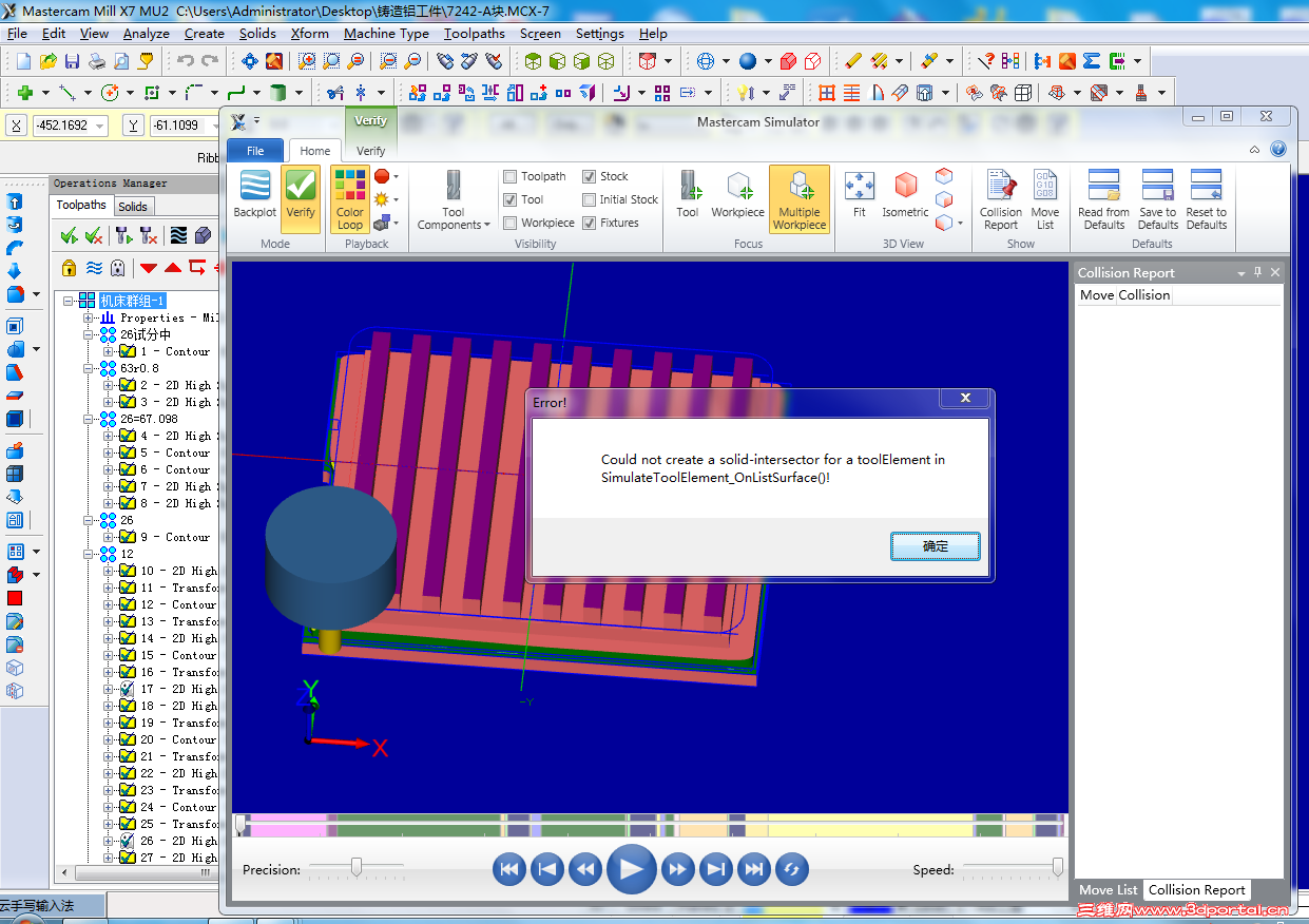

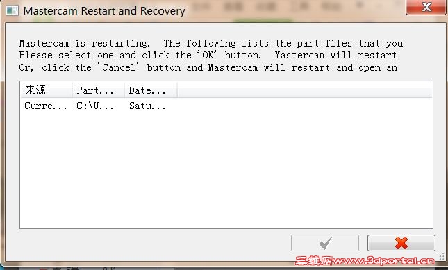

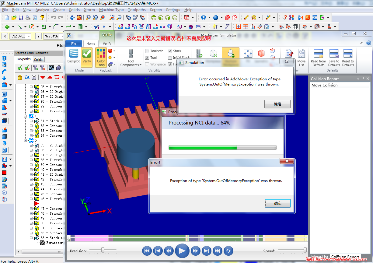

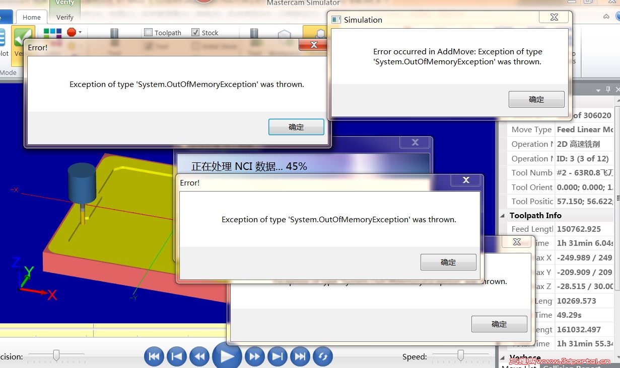

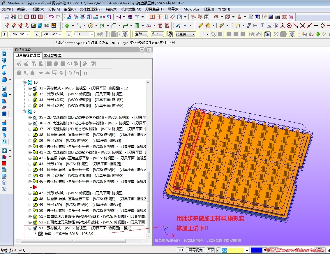

[讨论] 请用Mastercam X7SP2~Mastercam X7mu2的朋友验证一下此图,是否会弹错误窗口?!
发表于 2014-6-14 19:48:04 | 显示全部楼层 |阅读模式 来自: 中国广东东莞
本帖最后由 呵呵仙 于 2014-6-14 21:17 编辑 " x0 D1 H* C$ i# g8 L. a
/ E8 e8 K3 R# H1 R. ~" b( b' @
7242-A块1.jpg - h8 q+ b. _6 G8 c- R
# N% d8 t4 }' R& a* j" r- s# ~1 ~( s3 X
  y8 @$ n* J- J, D9 M5 S$ a. n
7242-A块2.jpg & I, H' H/ p$ |! b) v
& \; e6 b5 L# h  x% `2 R* v
7242-B块1.jpg   F8 B( e  I2 @5 W
" N3 u5 m3 @! l
: t* A+ L/ n2 q. }% b$ T& G/ C

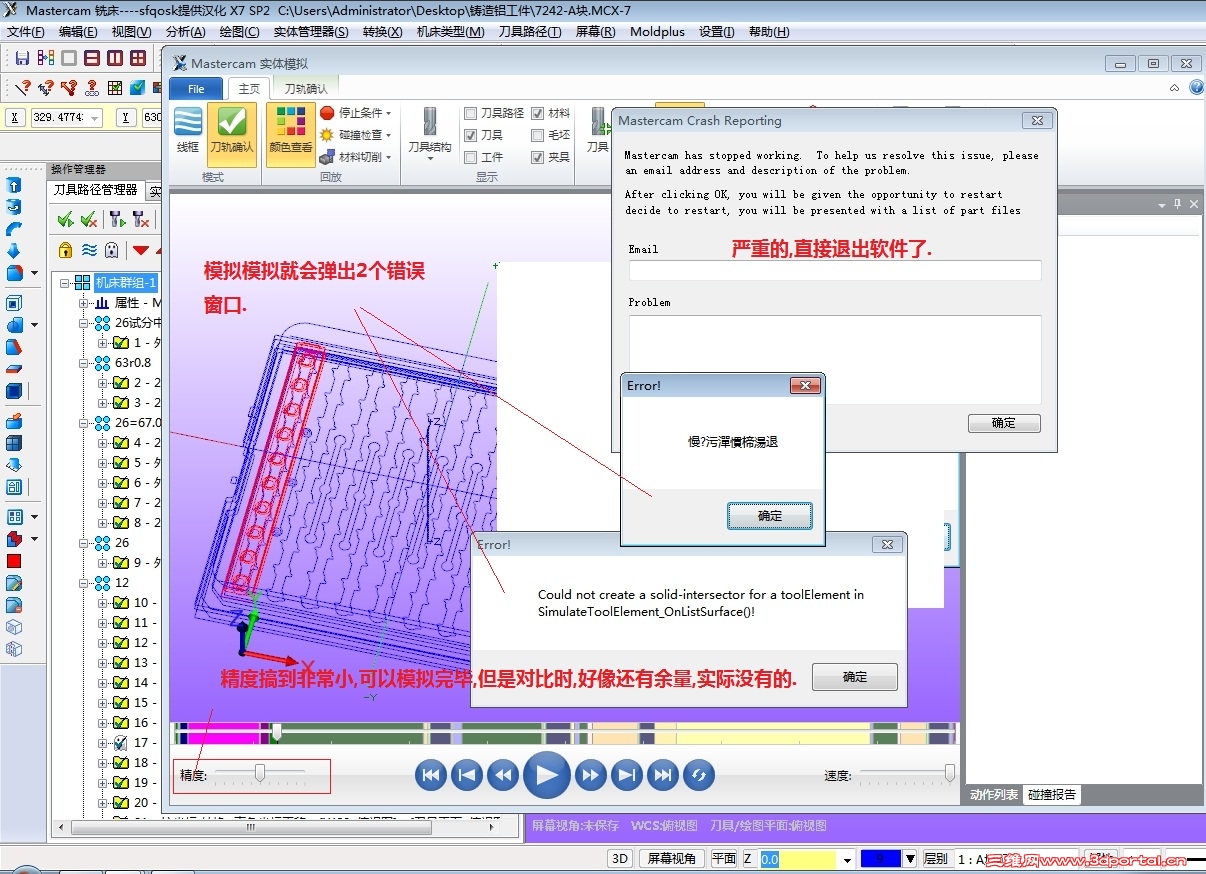

: _3 a* A" Q- m% d/ |/ U0 O请大家到下面网址下载刀路,模拟一下是否会有我图片现象出现?谢谢!!给X7搞烦了。可以的话,告知一下所用操作系统和电脑配置。& U7 M; s9 q/ v' A! [% ]7 o: Y
http://pan.baidu.com/s/1kTiJBwz( w; z3 r8 [6 p/ X) l6 j* N
+ l( F0 b7 W, R* v8 ?
3.png 4 q7 Z% p- O. H6 G6 \# R7 D
7 [% a6 n% f8 E
发表于 2014-6-14 19:50:44 | 显示全部楼层 来自: 中国四川成都
没有用过X7,表示围观
4 o/ S* G, T  T9 a  J  oX6也有这种情况。。。

发表于 2014-6-14 20:34:00 | 显示全部楼层 来自: 中国江苏无锡
试试把系统恢复到安装汉化之前的时间点,不行的话应该只好重装系统了

 楼主| 发表于 2014-6-14 20:45:01 | 显示全部楼层 来自: 中国广东东莞
fuerren 发表于 2014-6-14 20:34 static/image/common/back.gif
1 A! j: b) f; P* `/ U5 O9 N/ F, V试试把系统恢复到安装汉化之前的时间点,不行的话应该只好重装系统了
7 I) ^# ?% u' c6 t, j  `8 P

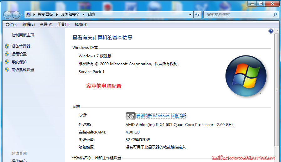

和汉化没关系的.家中装英文原版MU2也一样的.你的机子不会有这样吗?可否告知一下你的系统和配置(cpu,内存,显卡相关型号)谢谢。有空重装系统试下。有可能是打了不该打的补丁等等!!

发表于 2014-6-14 21:05:20 | 显示全部楼层 来自: 中国上海
MU2也这样

发表于 2014-6-14 21:18:13 | 显示全部楼层 来自: 中国浙江嘉兴
Mastercam还有另外一份实体仿真,就是机床仿真里的实体仿真,不过情况不是很乐观。

发表于 2014-6-15 01:47:45 | 显示全部楼层 来自: 中国广东东莞

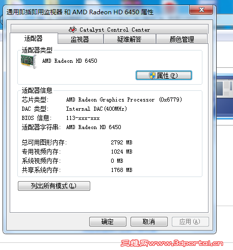

表示X6在AMD的cup上碰到这种情况。 电脑是09配的年的电脑。 其余电脑没有碰到过。
发表于 2014-6-15 07:37:27 | 显示全部楼层 来自: 中国台湾
貌似AMD的cup的问题
发表于 2014-6-15 07:58:04 来自手机 | 显示全部楼层 来自: 中国福建泉州
有经常遇到过这种情况,只能无奈的重启软件。X6都没发现过什么问题。就X7有,不过还好有经常保存图档
发表于 2014-6-17 12:50:09 | 显示全部楼层 来自: 中国天津
CPU版本太低,内存4G32BIT没有用

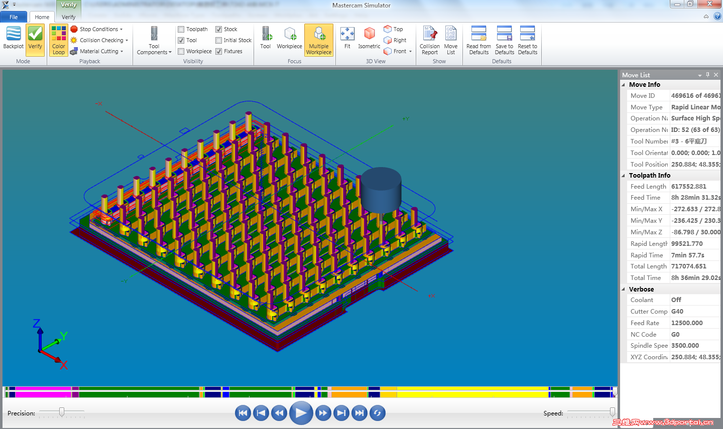

: Y0 d. d; m8 h; L) W6 h' Q/ H5 k/ e0 c

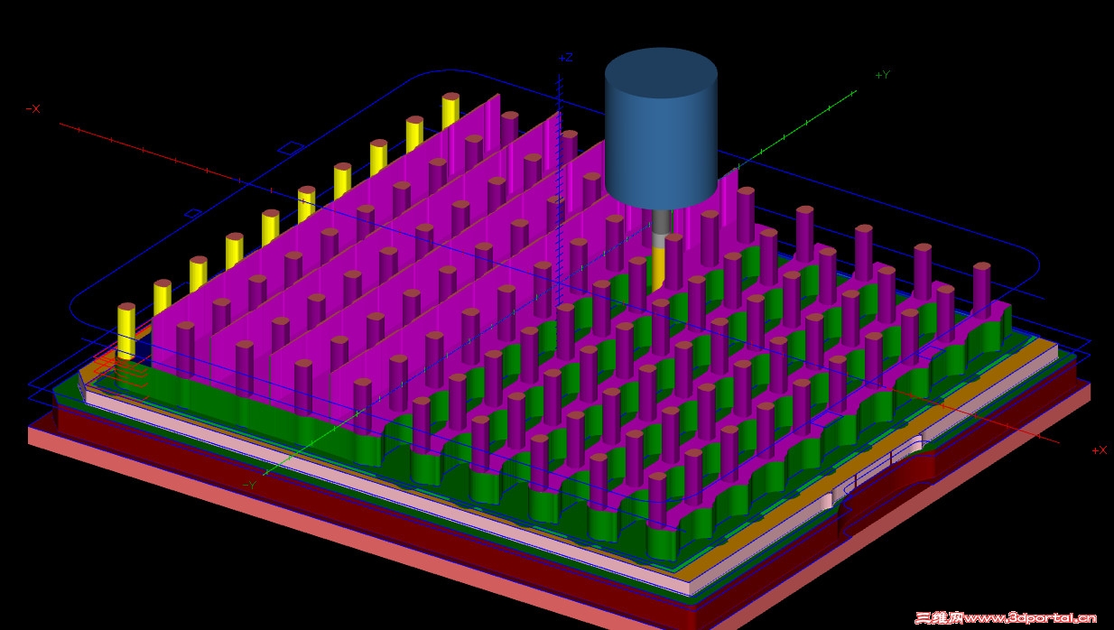

2014-06-24_182356.jpg 3 a  H/ k: M5 n( M* E7 ?2 ^6 n0 U
6 A  D" w; V; n3 n呵呵...妳的刀路會撞刀歐...有餘料未清...
7 M* f/ H: B( m& [6 `# ~# Y4 |8 X6 y* I. e
模擬正確無誤.. 使用X7MU2

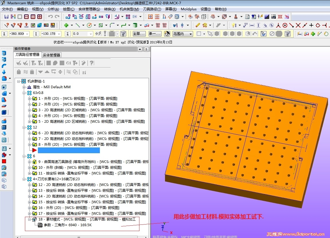

 楼主| 发表于 2014-6-24 18:35:33 | 显示全部楼层 来自: 中国广东东莞
gopc 发表于 2014-6-24 18:27 static/image/common/back.gif
8 ?- u# t/ j# ^呵呵...妳的刀路會撞刀歐...有餘料未清...
$ C& v: t. g1 N  q8 E0 ~
你的毛坯搞为实心了。用最后一步毛坯来模拟加工。不过这个毛坯下面C角没搞出来。反正没关事啦。加工时没问题,呵呵呵

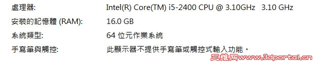

你的X7是几的?没有弹错误窗口吗?系统是什么?电脑配置是什么?

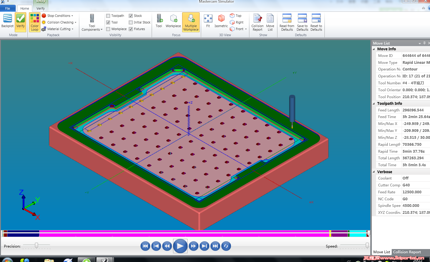

发表于 2014-6-24 18:51:13 | 显示全部楼层 来自: 中国台湾
2014-06-24_184943.jpg " y2 q! w6 U+ v) z3 z
& u$ g/ Z: u6 X2 ^5 lX7MU2....兩個工件完全都正常..沒有錯誤窗口
