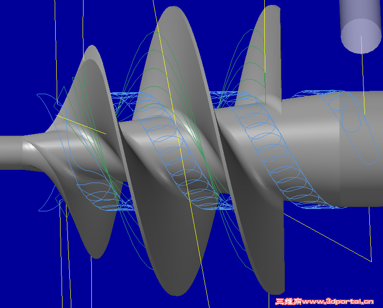

发表于 2014-6-14 21:14:42 | 显示全部楼层 |阅读模式 来自: 中国台湾

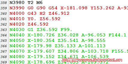

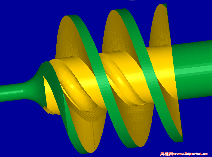

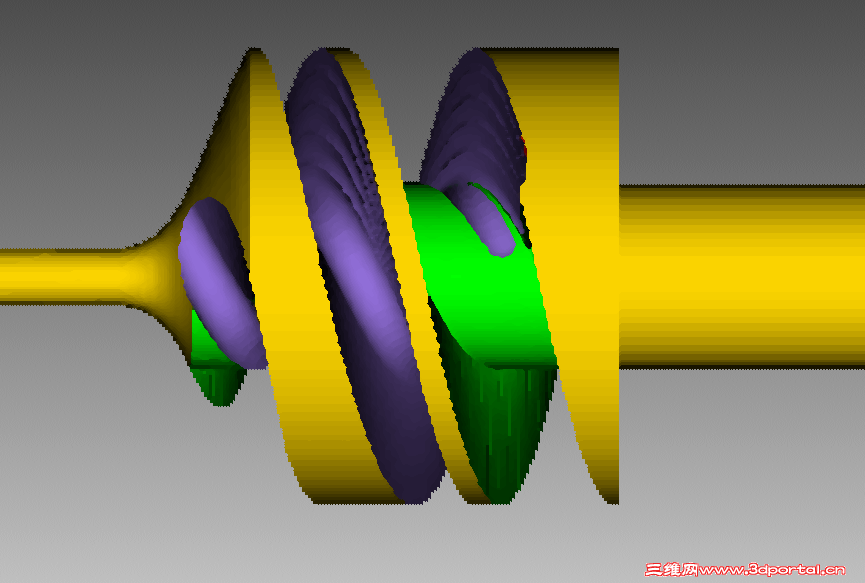

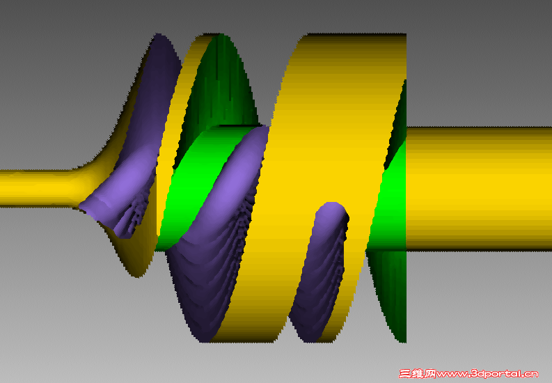

請教各位大大   我用了4軸的替換軸 以後  再用路徑轉換 旋轉  6 w  ?. i# \' r5 Q: `1 S
路徑模擬  和  實體切削驗證都OK
0 X( R( |, k) W' V9 k" j' E  q但是經過後處理  到 vericut 模擬G碼 以後
3 H7 D, v- g3 N$ l" Q路徑並沒有轉換  只是一樣的路走2次
- A7 o9 y+ a/ M! d( r7 X3 |1 k可是同時轉換的另 一個  路徑 卻有旋轉 + ~, G  I8 y- A6 L/ K% W
用了替換軸以後  還能用路徑轉換  旋轉嗎?
! @7 b8 `3 Y, Y) B, e) R/ i請熱心的大大 幫忙解答一下8 u( |- S6 K0 g/ G  x9 Q+ {" o& z
' q/ c; X* `) @" w2 a
附上 MX6檔  4軸後處理 機床定義  +上 VERICUT 檔案( A9 S$ X- Y6 i5 N1 i' h
路徑模擬
路徑模擬
實體驗證
實體驗證
VERICUT G碼驗證
VERICUT G碼驗證
0614.rar
314.6 KB, 下载次数: 44

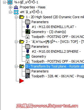

发表于 2014-6-15 19:27:37 | 显示全部楼层 来自: 加拿大
本帖最后由 vego 于 2014-6-15 19:29 编辑 9 Z& E+ C- M: ^
3 c2 N/ p1 Z1 v0 c6 V刀路没问题 ,可能问题在WCS上,你只用一个,旋转时你也用同一个坐标的右视图,刀路另外POST时关掉第1,2个,我没有VERICUT,不行别骂我,选一个4轴的POST

" j4 J, \; J2 K& |+ ^3 ~^^  很感謝你  用了 你 給的NC檔  和 MX7 檔 自己轉後處理   不過還是一樣情行
发表于 2014-6-16 08:16:49 | 显示全部楼层 来自: 中国广东东莞
好像用替换轴做是不能旋转的 你试一下用平移的方式试一下啊

我看了NC程序,应该没什么问题[img][/img]分角180.你直接在VERICUT用我给你的NC程序试试.

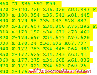

 楼主| 发表于 2014-6-16 10:53:01 | 显示全部楼层 来自: 中国台湾
^^ 我有用你的程式  感謝' B, L& F; ?5 B4 s* H
T2 這把刀是 用多軸加工2曲線之間 是有旋轉的 ; j% ~# f; I, u5 P' M( V
T1 這把刀是用替換軸路徑 沒有旋轉 只重複走2次一樣的路徑
7 ^# Y2 _9 `9 m6 |& A7 J同樣用了 路徑旋轉   T1 沒轉 T2 有轉 ; d1 r0 t" A# ?
不知是設定  問題  還是有限制 替換軸不能旋轉
