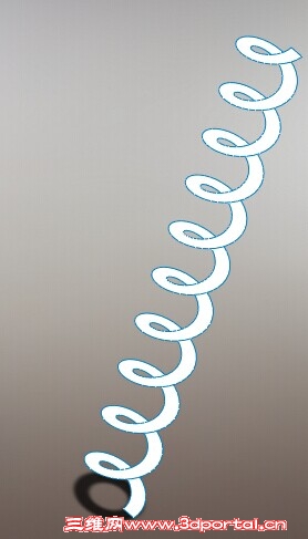

发表于 2014-6-17 12:59:56 | 显示全部楼层 |阅读模式 来自: 中国上海
螺旋输送机叶片是如何加工出来的呢?9 V# S/ h3 Q' [
主要讨论加工方法及加工设备
  ^+ X# u. O9 I$ V% J外径200-1000毫米,板厚1-10毫米,螺距100-1000毫米
, I& C) Y1 m2 {8 E材料为低碳钢或低合金结构钢
8 G) d- Q% {  F+ ^
. E6 {6 `: l$ ]$ W  S
