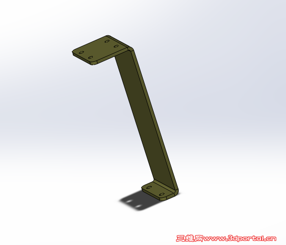

除了加强筋外(没空间放了),还有什么方法吗?刚听人说可以冲成波浪形的来增加强度?2012版SW。

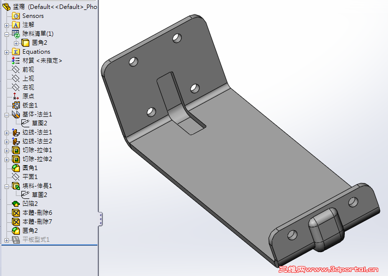

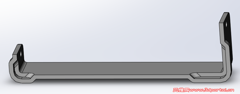

參考
! d& B2 m) A& f6 g! Q0 E0 F
+ l4 k0 H1 I6 h$ O3 S9 Q 11.png 12.png   A& G, k9 ]8 D/ S% g: U( i# S
( }6 A2 a! P/ y9 }; x& e
& `/ l; P2 n+ _+ ]9 p/ R
 楼主| 发表于 2014-6-18 08:50:06 | 显示全部楼层 来自: 中国广东东莞

# f) V% b# M8 O, k' j  {0 d參考
7 G' C" V7 s. g: I8 Y这个是什么工艺啊?可不可以把那成品直接拿去改,加工成你这图这样?

如果不加筋,还有什么办法吗?

发表于 2014-6-18 09:05:56 | 显示全部楼层 来自: 中国浙江嘉兴
本帖最后由 ryouss 于 2014-6-18 16:33 编辑 2 N  \% S) v; j
5 B0 }) a9 g  P8 ]這不是特殊工藝,是一般板金補強的做法,
7 j+ L+ @" c& q  ^' D* h3 K若是用現有零件再冲壓,孔的距離會變掉.
+ Z! k# Y  a1 s: M$ v; `7 I, z. h
6 o; R7 Y1 z. P; V: }
1 R3 {5 H, A" I# C. B; o9 q" p' I2 V& x0 _. R

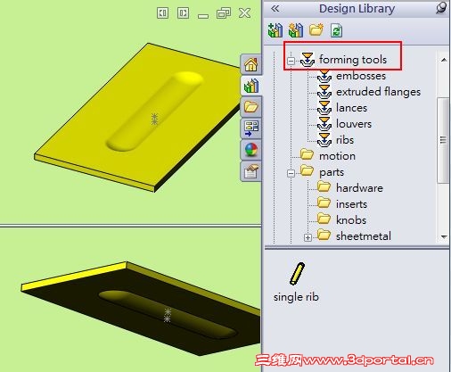

发表于 2014-6-18 10:29:10 | 显示全部楼层 来自: 中国浙江嘉兴
本帖最后由 ryouss 于 2014-6-18 10:32 编辑 9 M$ j5 H6 ~1 ]: o' V
- V/ m1 M* C9 [/ `2 V& O, `
研究這裡,
0 G+ B* l2 ?8 ~9 ]( y4 B: c; }1 M

发表于 2014-6-18 17:45:29 | 显示全部楼层 来自: 中国北京
用成型工具做冲凹槽
