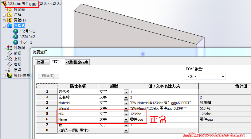

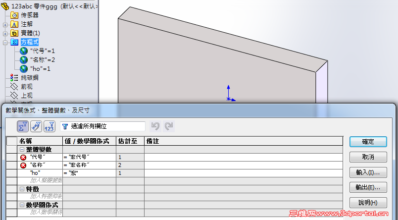

本帖最后由 ryouss 于 2015-6-2 20:07 编辑 # A4 {3 p1 G" p: _7 t4 T8 [! K
# E/ H+ S& N5 f" t
謝謝分享,2012版零件檔測試正常
' Q' Q; B) B1 r6 _: D7 Q* h6 h% t需打開 "方程式" 按確定鍵退出才能正常執行.' B) [( p' G) b; ^  o
6 [& z: E2 {! J m1.png
$ {. o( o# ]' \2 j3 ^2 L$ c, E2 T3 [& h; \* O# d) y% H! u
m2.png ! C& z! X( Y* |5 W1 u2 @2 J
  M& J2 Q0 K7 U: Z
( r3 F# H* W0 C5 G2 C
