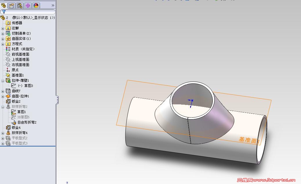

如何画出这个图的展开图?
发表于 2014-6-19 11:36:17 | 显示全部楼层 来自: 中国上海
直接展开放样可以的     先把模型画出来  然后分割  保存 展开
发表于 2014-6-20 17:33:23 | 显示全部楼层 来自: 中国北京
然后用分割,分开保存,展开就好了,那个曲线我用了两个方法获得(我自己练手的,你可以忽略),要注意,放样得用开环
