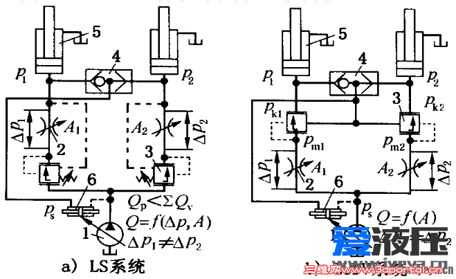

关于LS和LUDV系统泵,有几个疑问,请高手解答,谢谢。
$ c3 e- x6 l2 s# _(1)对于LS系统,如左图,假设P1>P2,若P1增大,经过梭阀至泵变量机构,变量泵流量减少,这样的话,是不是导致流量饱和现象更严重了吧。
) j' j- c8 a; |) D, k(2)如图LS系统和LUDV系统,泵是什么类型的变量泵?泵压和最大负载压力是什么关系?0 H3 M6 t* H" x9 ?7 D8 U
(3)LS阀前压力补偿和调速阀的区别是什么?是不是前者不可手动调节?后者调速阀可以手动调节?, e( B, B' S# `: W5 b/ {% g4 |

坐等高手回答,或者哪位能讲解一下,当负载流量大于泵所供流量时,泵的变量过程是什么样的?谢谢

个人理解,假设P1>P2,若P1增大,经过梭阀至泵变量机构,变量泵流量减少,压力曾大,泵的总的流量减少了,怎么会导致流量饱和现象更严重,
6 [) F  E0 X6 y) y" }- R) H1 K2.泵都是附在敏感泵,泵的压力和负载压力只相差一个很小的弹簧的压差,也就是说泵的输出压力=负载压力+弹簧的压力。8 J: c' E: n" H6 M9 U$ H$ b; E
3.好像手动调节的比较少,都是比例调节的比较多。
- B3 p8 J, {# [  Q4 }6 Y( j3 @4.当负载流量大于泵所供流量时,就是比饱和系统了。

LS系统,总流量有盈余时效果较好,如果总流量不足,LUDV系统效果比较理想

你这个是阀前压力补偿系统,这种系统有个必须条件,就是泵输出的流量要大于整机执行元件所需流量总和,不然这个阀前补偿就失效了。6 D( C7 g2 D" R1 u% a) F0 P* z
主泵是负载反馈变量柱塞泵吧

' O* k, ^% I& \$ Q' e1 Y            LS阀前补偿,泵感受到的是高负载,泵输出流量变小,如果大于系统所需流量,会有流量不饱和的情况出现;但当高负载继续上升而其他负载不变的情况下,旁路的压差变大,从泵分走的流量更多,显然加剧了高负载的流量不饱和情况,会使高负载运动变慢甚至停止。负载敏感这个概念应该有系统和元件之分,所以楼主说的这个泵不一定要用负载敏感泵,只要这个泵和系统组合能实现负载敏感的功能那就是负载敏感系统。
