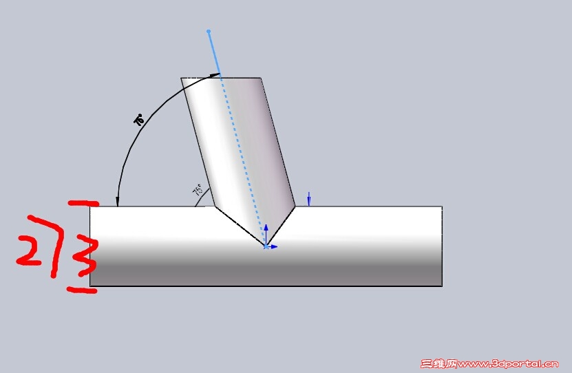

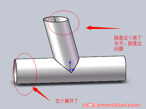

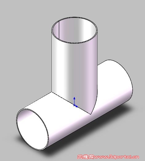

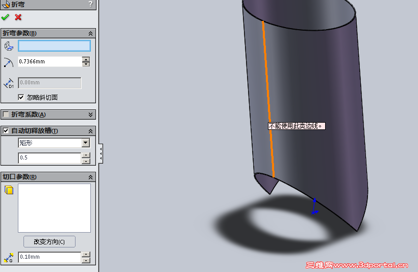

各位大哥们帮忙解释下
 楼主| 发表于 2014-6-19 11:23:47 | 显示全部楼层 来自: 中国上海
 楼主| 发表于 2014-6-19 13:01:15 | 显示全部楼层 来自: 中国上海
寂静天花板 发表于 2014-6-19 12:56 static/image/common/back.gif9 t( r, d) ?9 p6 F
你得选个平面
$ a  n: f& E, Q; q) Y$ W( B这个也不行!   不知道哪里出问题了
- r- W1 `/ w5 d. E$ g9 M
 楼主| 发表于 2014-6-19 13:02:11 | 显示全部楼层 来自: 中国上海
  这个也不行

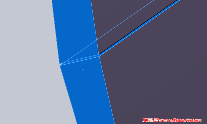

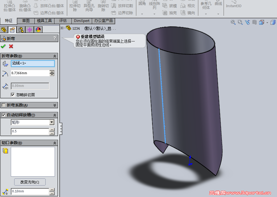

 楼主| 发表于 2014-6-19 13:08:15 | 显示全部楼层 来自: 中国上海
514545936 发表于 2014-6-19 13:01 static/image/common/back.gif
) S. s1 ~' D( p这个也不行!   不知道哪里出问题了
/ p+ q1 _6 O# F  [
  这个是总图      ' ?0 ]6 Q7 l; H: f4 l0 @5 ]9 d

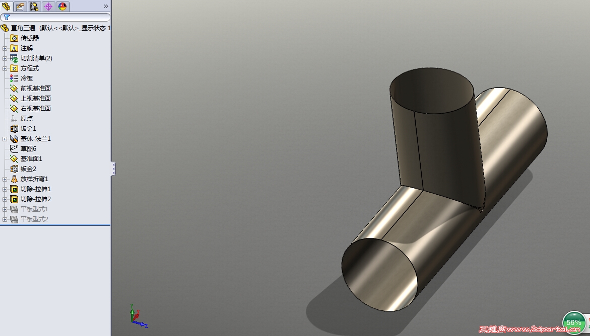

发表于 2014-6-19 21:56:53 | 显示全部楼层 来自: 中国广东深圳
试着画了一下,可以展开。
直角三通.rar
794.33 KB, 下载次数: 9

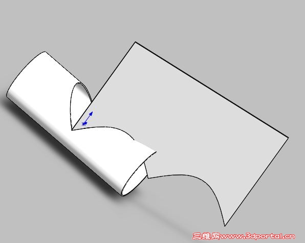

发表于 2014-6-23 21:34:12 | 显示全部楼层 来自: 中国广东茂名

发表于 2014-6-23 22:45:17 | 显示全部楼层 来自: 中国广东茂名
xuhongren 发表于 2014-6-23 22:22 static/image/common/back.gif
* E% u, T6 ], h什么插件啊?能分享吗?
  J% T- D! t: h  @' m
Logopress3/ S  ~8 S" j# q
三维网有下载
