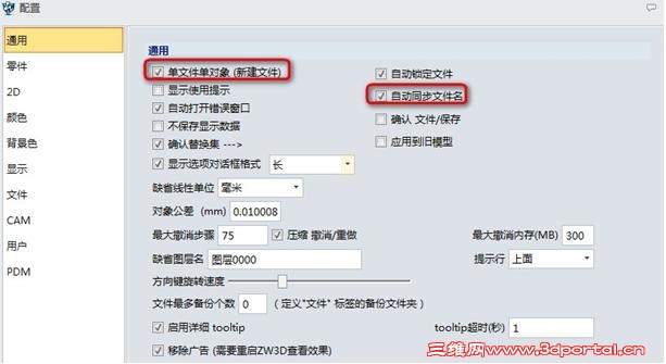

       方法二,打开软件后,在实用工具下------配置------通用-------弹出如下对话框,勾选上如下红圈,进行设置转换为单文件模式。
+ C& x) t* o2 v# h  |8 E
       新建后,则进入到单对象模式,无论更改对象名称、文件名称,都不会造成装配后无任何文件。但由于这种模式属于单对象文件,出工程图时,则不能按多对象文件模式出工程图(鼠标右键---2D工程图)。单对象文件模式出工程图,则需新建工程图档,进行投影生成工程图。
