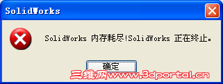

用SolidWorks 2012 画好零件之后进行装配,出装配工程图的时候突然出现了这个对话框:
* e- ]: E0 e. ^, r: z
【SolidWorks 内存耗尽!SolidWorks 正在终止。】 - f# \+ I! L; @1 s4 ?
QQ截图20140619095652.png ; I. I. d- o1 G. s, S6 \) H
, |1 D& C7 O* N+ c单击确定就关闭了,各位老师在工作中用SolidWorks 2012 有出现这样的问题吗,怎么样能解决呢?
发表于 2014-6-19 20:00:39 | 显示全部楼层 来自: 中国广东深圳
你电脑什么配置的?最好还是用64位系统+64位SW吧。我以前用32位的SW也经常报资源耗尽,用64位的后没报过了。
发表于 2014-6-20 10:39:37 | 显示全部楼层 来自: 中国广东广州
中文说得很明白了吧,电脑内存不足
发表于 2014-6-20 22:46:09 | 显示全部楼层 来自: 中国江苏镇江
根据我多年的习惯,还是重装系统最好!
, x+ s& e3 [& c
发表于 2014-6-24 16:46:18 | 显示全部楼层 来自: 中国江苏苏州
扩大内存,改64位系统# v) m! n, Q" H- F& ~
发表于 2014-6-25 10:18:02 | 显示全部楼层 来自: 中国北京
电脑硬件提升,增大内存
发表于 2014-6-25 11:30:11 | 显示全部楼层 来自: 中国广东广州
我也经常遇到此问题,所以我边做边保存
