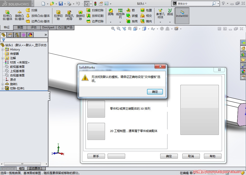

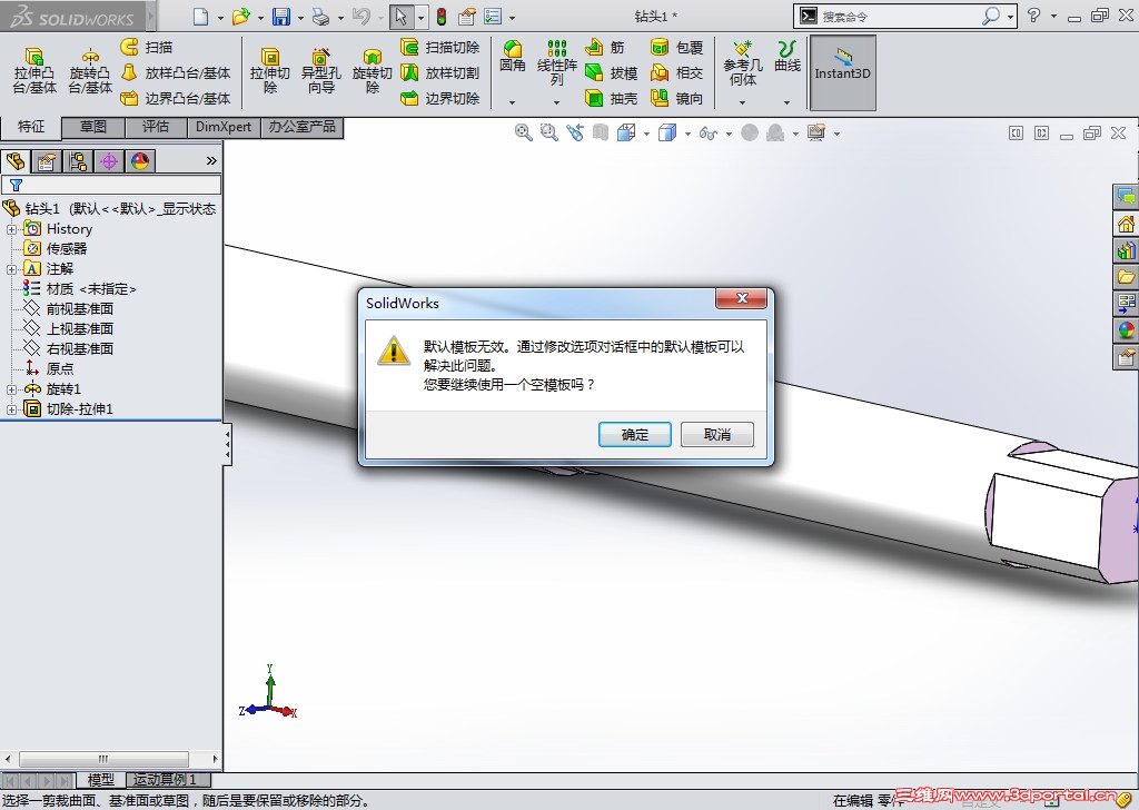

请教各位高人,我在使用solidworks2014的实体分割命令时,出现如下提示,不知该怎样解决?

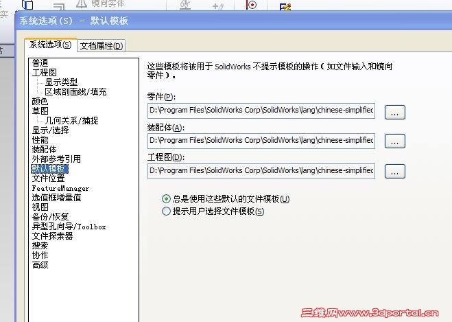

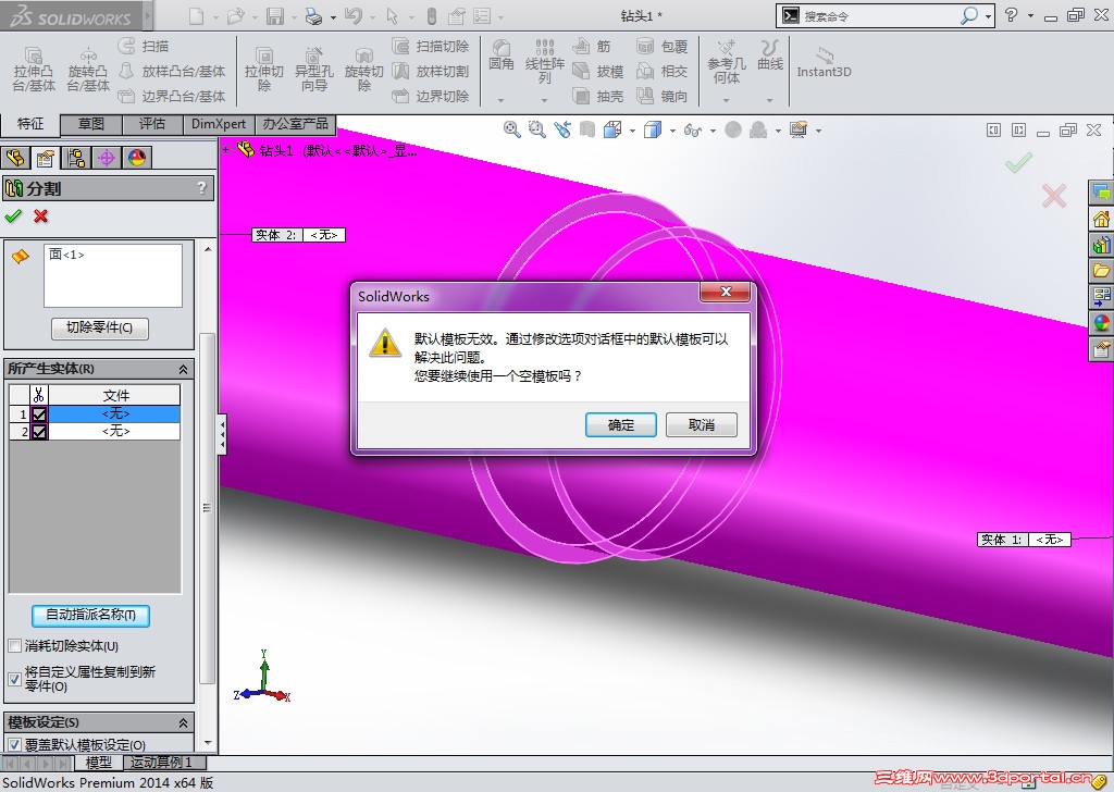

如最后一图,即使出现分割命令选项,单击自动命名等操作也是出现一些类似的错误提示,导致该命令无法完成。在这里请教大家是系统设置的问题还是我操作不当的原因,该怎样解决?先谢谢各位了!
发表于 2014-6-19 20:42:45 | 显示全部楼层 来自: 中国广东深圳
直接点确定就是了,之所以会出现图中的对话框是因为楼主没有选择默认模板而已

发表于 2014-6-20 12:11:51 | 显示全部楼层 来自: 中国山东烟台
这不是实体分割的问题,是你没有指定默认模板的路径,在选项-系统选项"默认模板"里指定即可。

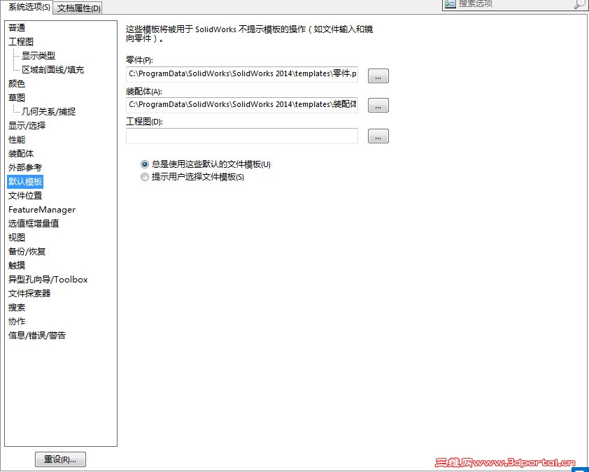

发表于 2014-6-20 17:56:48 | 显示全部楼层 来自: 中国北京
如图,设置这里,还不行的话参考这个http://www.3dportal.cn/discuz/fo ... =1429612&extra=

发表于 2014-6-20 20:10:18 | 显示全部楼层 来自: 中国陕西西安
确定,使用空白模板也可以。
- w/ _  n( c# u( _% R如有设置好的模板,就需要到系统选项中指定路径。

250272313 发表于 2014-6-20 17:56 http://www.3dportal.cn/discuz/static/image/common/back.gif! L$ ?, F6 [  F/ H6 Y; E$ P
如图,设置这里,还不行的话参考这个http://www.3dportal.cn/discuz/forum.php?mod=viewthread&tid=1429612 ...
2 L) u" ]! k. T9 V& c$ d# d: H" f+ b3 f5 t
谢谢指教,这个方法也可以实现,只是默认安装路径下的C盘的那个不也是默认的模板吗?) e# a1 L; L/ I1 |

发表于 2014-6-24 09:00:34 | 显示全部楼层 来自: 中国北京
凤九天 发表于 2014-6-20 21:17 static/image/common/back.gif' ~! D1 S/ z, \  H3 t! C: e
. r9 T& C$ E* {. b, \# G2 g是,刚安装完的软件也不需要设置就能用,对吧,但有时就时候会出问题(什么原因我也不清楚),然后就需要手动设置一下
