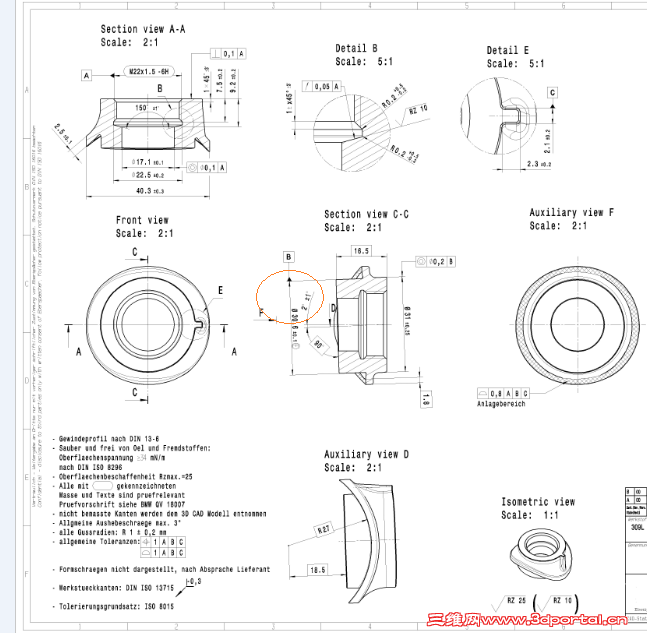

材料应该是用铸件,请高手看看,用什么机床或工装加工,主要就是2度正负1度有点难!!!!!

这个2度是什么尺寸啊,图纸看上去不清楚啊,是不是内孔是斜的?

4 W* y% e" ^8 v( C; v: X内孔和毛坯的外圆成2度斜角,公差正负1度& g" w4 \6 K4 m9 U( `3 l4 `" d% O

先做好内孔,然后做个心轴再做外圆。要数控车做外圆的2度斜角。
发表于 2014-6-21 13:50:34 | 显示全部楼层 来自: 中国广东梅州
说错了,应该数控铣床做外圆
 楼主| 发表于 2014-6-21 14:06:15 | 显示全部楼层 来自: 中国江苏南京
外面是曲面形状啊,不好铣,加工时间还长,还有什么好点的方法没??

是什么零件啊,如果不想加工外形,叫对方精铸得了。

零件尺寸并不大啊,2+/-1度,公差也很大,直接用分度头转角度镗孔就可以。
发表于 2014-6-21 21:30:00 | 显示全部楼层 来自: 中国湖北黄冈
具体材料是有色金属还是黑色金属?批量大小?
8 C4 I* v  a6 ^  P如果是有色金属且批量大,不能内、外圆是否要加工,都可以用压铸件做毛坯成形斜度。批量不太大也可以用熔模紧密铸造成形。两个表面要精加工的话就用CNC加工。
