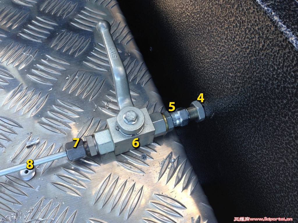

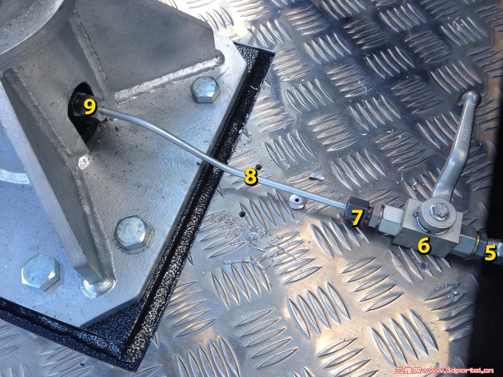

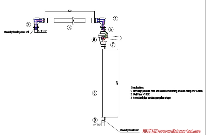

# C' p) y; r/ N  }7 d. F( S这样的能做吗?我们基本用软管,很少用6mm的硬管,谁有液压硬管方面的资料,请求参考一下,谢谢!

 楼主| 发表于 2014-6-20 15:16:55 | 显示全部楼层 来自: 中国江苏苏州
弄不清楚怎么接的,专家谁解一下
发表于 2014-6-20 16:35:34 | 显示全部楼层 来自: 中国福建福州
这个应该不算复杂吧,不过看说明工作压力在60MPa以上,算是比较高了
发表于 2014-6-20 16:59:02 | 显示全部楼层 来自: 中国江苏无锡
用硬管很少有到60Mpa的吧,铜管倒是做过。- ~9 a. x9 y0 {2 L8 w# Y% o
接头的地方有锥面密封的,
 楼主| 发表于 2014-6-27 09:20:06 | 显示全部楼层 来自: 中国江苏苏州
3 q; P: f  w7 G2 e6 {; L  s) ~. z& d# j
4 g/ q) P' y6 O做出来了,应该是这样的。确实很简单,想复杂了 3 z( ~, ~4 O% A. v8 J5 Y$ ?

发表于 2014-6-28 12:56:43 | 显示全部楼层 来自: 中国江苏常州
本帖最后由 syxplc 于 2014-6-28 12:58 编辑 , e* E( a8 R: c9 \3 |8 o
. ^3 Q/ R: ^* a2 _6 r$ X+ u$ g! i$ s
60MPa,螺纹连接的地方用的什么密封件,是不是铜垫圈呀?学习一下,或者哪里采购的标准件。怎么图片看不到?
