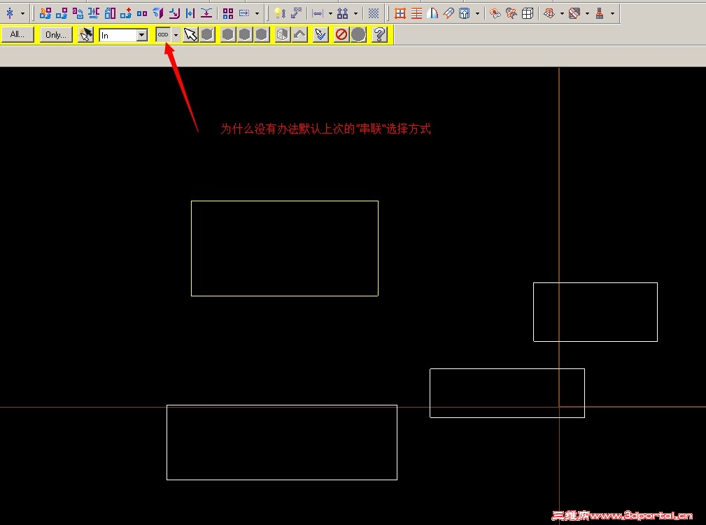

各位师傅,如题,
" c3 l. K6 B0 A$ {9 y我先用鼠标选串联模式的图标,串联了第一个封闭的线条框框,但是,当我选择第二个线条框框的时候,选择方式发生变化了,不再是上次的串联方式,变成了框选,多边形选。。。。- K$ D% T" a2 r! G  K5 O
如果想还是保持串联的选择方式,就只好再一次的用鼠标点击一次串联选择方式的图标,

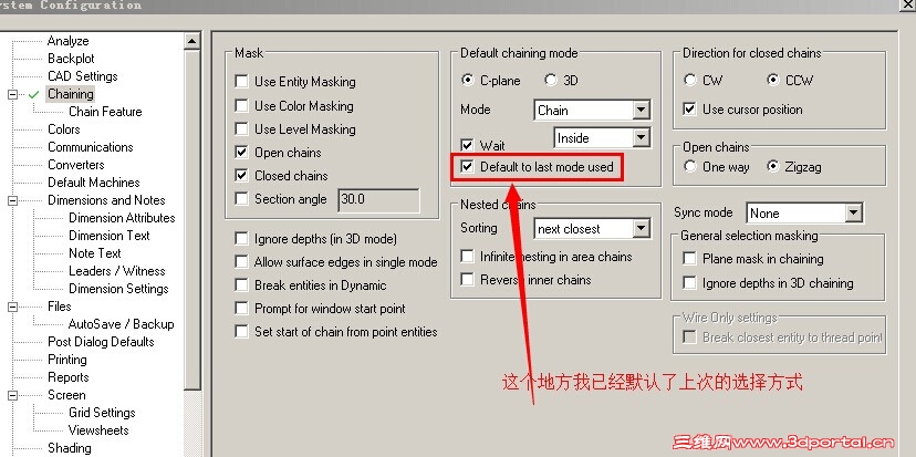

  q1 m+ s& I- `+ ~% \8 a( X) K我已经在设置那里,选择了默认上次的选择方式,为什么还是不可以????
! }; s) d7 c4 a* _不知道你们有没有遇到过类似的现象????
+ x; a+ ~; y* P% B可以用设置快捷键的方式解决这个问题,但是每选择一次图素,就要按一次快捷键。。。。。。。。。。。烦啊。。。。。郁闷中。。。。。" B5 f2 v: y1 Q& o1 c2 d2 V4 u

 楼主| 发表于 2014-6-20 18:52:36 | 显示全部楼层 来自: 中国四川成都
附上图片,各位师傅帮我看看是什么问题,谢谢了

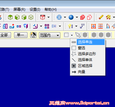

本帖最后由 呵呵仙 于 2014-6-26 00:09 编辑 * O+ ~+ E1 \  T3 J* P8 x4 a
weicnc 发表于 2014-6-20 18:52 static/image/common/back.gif, ~6 q8 g. s% m, s* i% b
; J; C# ^  D6 N  l* n 1.png ! U5 k3 n, N7 z6 G0 H
我会告诉你用右键点菜单吗?!呵呵呵
