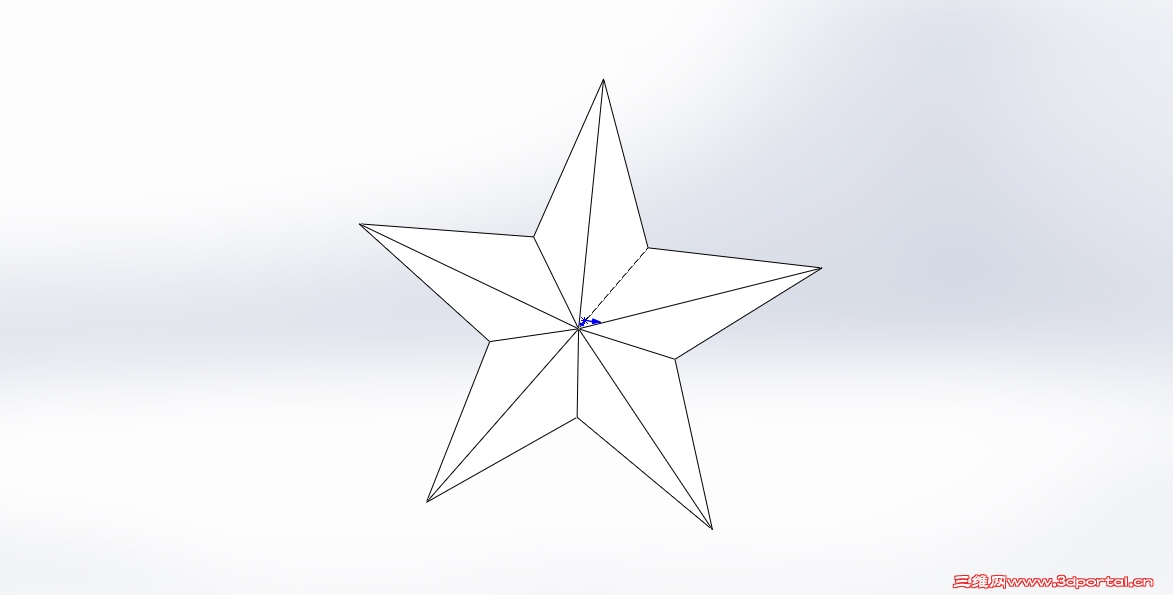

立体五角星画法  真实的五星帽徽
发表于 2014-6-21 08:27:31 | 显示全部楼层 来自: 中国安徽蚌埠
具体操作自己看吧O(∩_∩)O~
五角星.rar
49.85 KB, 下载次数: 45

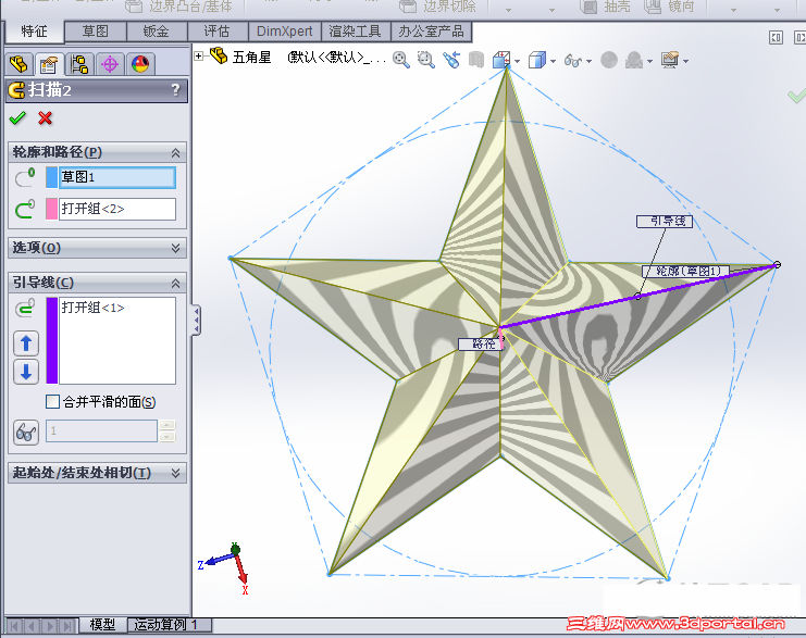

可以用放样做吧,你做个引导线
发表于 2014-6-21 08:44:55 | 显示全部楼层 来自: 中国河北唐山

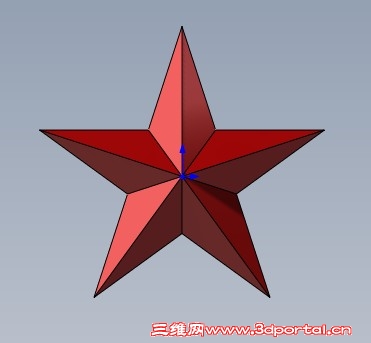

我用12版画的, D* I1 O7 K: z- F. y" q: K
五角星.rar
66.26 KB, 下载次数: 11

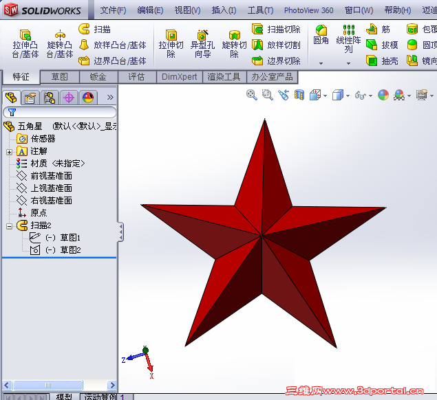

一个五角星草图再加另一个只有一个点的图图,即可;如果只用一个五角星草图,拉伸加拔模角应该也可以。
发表于 2014-6-21 12:36:20 | 显示全部楼层 来自: 中国江苏无锡
扫描与放样多可建模。
* R' W% D) i. f8 h' o! Z
5 @) {& y( f2 |, r ocx.png + C: U( J6 ]  h9 x

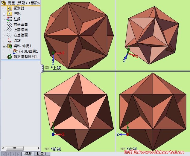

放個 木大 的絕招 " 五角魔星 "& _/ |% h) W: m4 r0 t$ p) g
有興趣者試做了!
& ^6 {& w- R; T4 H) l: o( C4 w) Z+ N7 c' a( K8 Q
