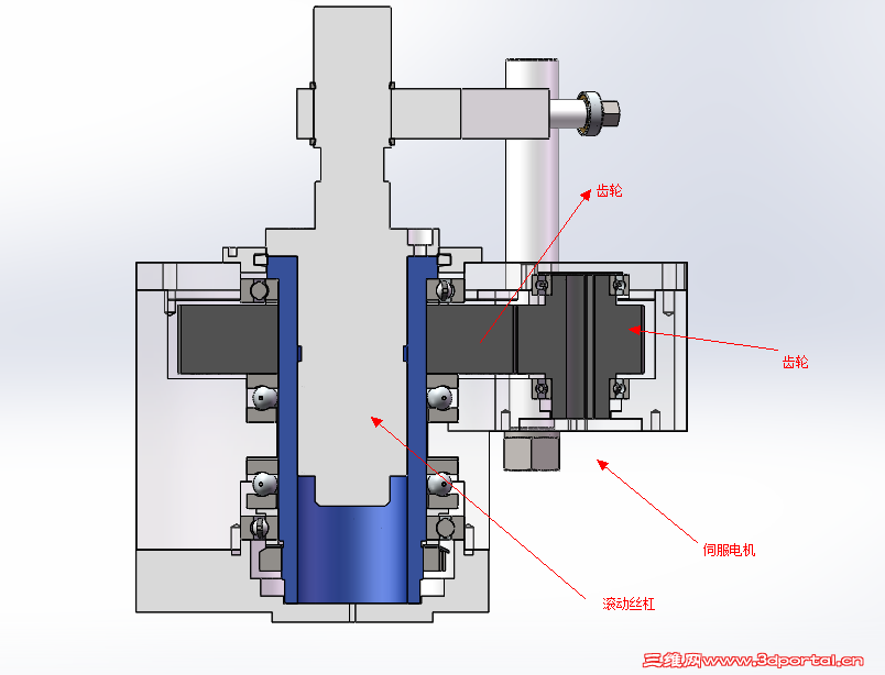

[求助] 这个机构 滚珠丝杠跟齿轮和伺服电机如何选型和计算
发表于 2014-6-21 09:35:52 | 显示全部楼层 |阅读模式 来自: 中国吉林长春
最近小弟做了个加载机,具体机构:伺服电机带动小齿轮传动大齿轮,带动支撑轴。支撑轴与滚珠丝杠连接,丝杠连接工作台。工作台上放传感器。伺服电机转动,滚珠丝杠向上升起,触动传感器,直到传感器达到10吨显示,持续30秒,后电机反转恢复原位。求这个滚珠丝杠跟伺服电机如何选型计算 主要算扭矩,跟滚珠丝杠推力。

其实楼主可以参考样本上丝杠选型,TBI、THK等样本上都有的;对了,图中丝杠不知道有没有止转装置?

1 Z/ x3 c- z( b$ n5 X没有啊 伺服电机停转了 不就是可以了么? 他顶到10吨的时候电机依旧会保持运转直到检测完成丝杠回落到初始位置电机才会停转,我看了样册了 THK的 滚珠丝杠是按静止载荷选的  伺服电机转矩怎么算啊 我算了好多次都好像不对!!

达到额定力的时候,伺服电机应该停止转动并保持吧!如果一直转是否压力会一直上升?或者丝杆继续前进?你说THK上没有怎么算转矩,是因为你没看仔细,我觉得THK将的还是很详细的,如果你还不明白建议看看东方马达的资料上怎么算。

关于这个问题我在论坛已经说过了,其实最好的办法就是让厂家帮忙选型,这样最为稳妥,不过缺点就是对自己的成长没什么好处。可以慢慢学习。

! B/ |9 ]4 E7 J. \) r9550*P/转速就是扭矩,伺服是恒扭矩的。
