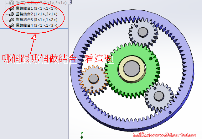

各位高手,此问行星轮如何动画仿真,要详细过程,最好能做个视频,谢谢了

发表于 2014-6-22 17:47:01 | 显示全部楼层 来自: 中国浙江嘉兴
本帖最后由 ryouss 于 2014-6-22 19:41 编辑 1 G1 ~+ u0 g2 N, g' q# E( j( {
9 t" M8 @, J* ?: \; z5 q
參考
4 B! y% ~; h3 X# e! b( N/ b+ f& J- S, r3 M* u  v9 T/ i

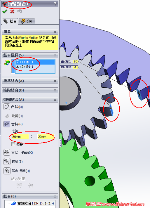

发表于 2014-6-22 22:51:46 | 显示全部楼层 来自: 中国浙江嘉兴
本帖最后由 ryouss 于 2014-6-22 22:54 编辑 8 f+ D" o2 Q/ F2 I
hxqsjz 发表于 2014-6-22 22:16 static/image/common/back.gif
# R- Z8 v5 U* w6 t* y4 w可否详细说明一下呀,我用的是2011版本的
如圖   看懂嗎!
% \( B* M/ y1 t. Y( `9 J% Y. w8 s1 L x1.png x2.png 5 F- ]9 K3 M* \
