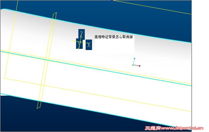

[求助] proe基准特征显示
发表于 2014-6-22 16:43:11 | 显示全部楼层 |阅读模式 来自: 中国浙江宁波
proe基准特征显示
* {4 K6 N  p' t
发表于 2014-6-24 13:40:26 | 显示全部楼层 来自: 中国福建厦门
先隐含,后在恢复
发表于 2014-6-24 21:55:33 | 显示全部楼层 来自: 中国湖北黄冈
楼主是指工件背面的蓝颜色吗?; I2 o& c* _4 h+ F3 [3 A
估计你这是钣金件画的模型。pro/e对钣金件规定有驱动面之说,默认颜色是蓝色的。取消不了,但在菜单视图、系统、颜色里可以改变它的颜色:改成实体颜色(白色)就可以。
: e9 s, p+ t; e5 v2 [$ O, h" @$ D基准特征在pro/e里也有正、反面之分,颜色默认反面是棕色的,同理不能取消,可以改变颜色。菜单路径同上,只不过位置在最下面。
