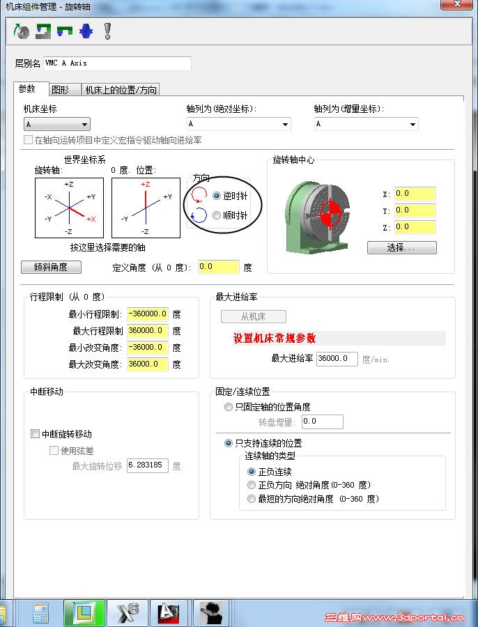

进入机床定义管理配置机床
发表于 2014-6-24 15:19:50 | 显示全部楼层 来自: 中国广东深圳
进入机床定义中,双击A轴选项,出现如下对话框.圈起位置就是修改的地方$ |% l- J' h- n; ^6 O& H8 K

哥们,三楼正解
