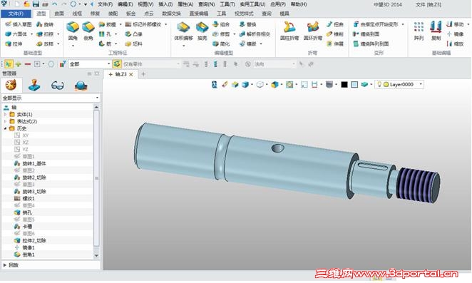

       1、使用中望3D绘制包括所有特征的完整的设计图形。即在设计模型时,将所有设计方案中的所有特征设计在此模型上,然后通过配置来管理不同方案中包括的特征。如下图所示,此模型中包括方案A与方案B的所有模型特征。
) @3 Z  G3 W# J* r; A) r' q5 O1 w/ j/ w

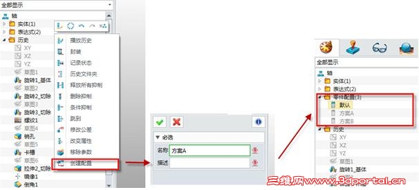

       3、在中望3D中创建两个配置,方案A与方案B,如下图所示。

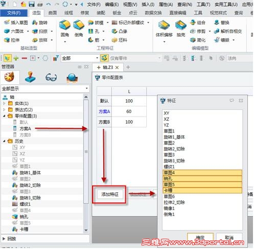

       4、中望3D的操作中,默认的配置即包括了所有特征的模型。方案B在轴的长度小于100时,没有销孔与卡槽。激活方案A,添加销孔与卡槽特征(注意也需要将销孔与卡槽所使用的草图也添加进去)。

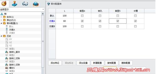

      5、方案A,轴的长度为60,小于100,没有销孔与卡槽,则在对话框中勾选销孔与卡槽及其草图特征。

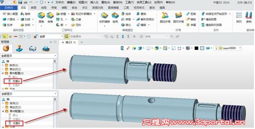

      6、在配置中双击方案A与方案B,即可得到在不同设计方案下的不同模型,如下图:
