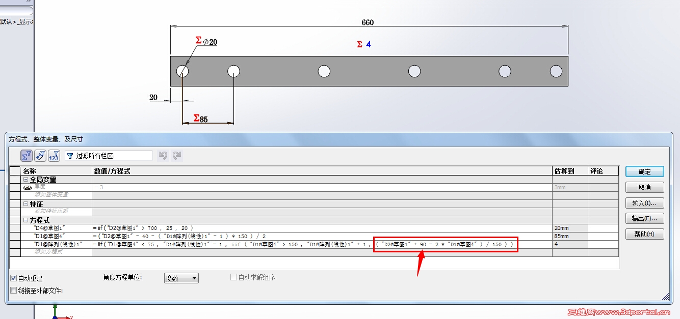

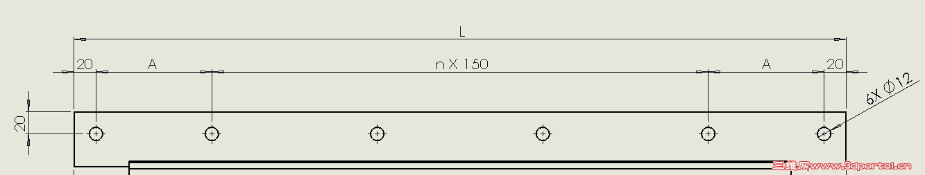

; F1 k9 P5 M6 L" E, d' o2 F如图,如何编写方程式使得孔数量n 及 A(75<A<=150)随着总长L的变化而变化,且L<1000时 孔直径为12mm,L>=1000时,孔直径为14mm
. ?0 x8 I1 R2 V- J
2 y+ C" O$ P0 x& M是不是只能用方程式来实现?方程式只能在草图中使用吗?求此方程式如何编写? 4 p- }  X( v# ]  d+ k
0 v: m2 @9 ^9 {2 `# K; I' T
图上的孔又该如何画比较好呢,两端2个孔位置是固定的,中间可以用阵列排出来,但N孔数不同,阵列最后一个孔不能确定,那么有一个A就没办法确定啊( I5 z0 J% x( T6 n) Y
% Z! R8 v* b3 v( j2 s3 l$ u另外编完后能否将变量可视化,能否不用选择特征点编辑修改变量,而直接将变量显示在模型上双击更改之类的

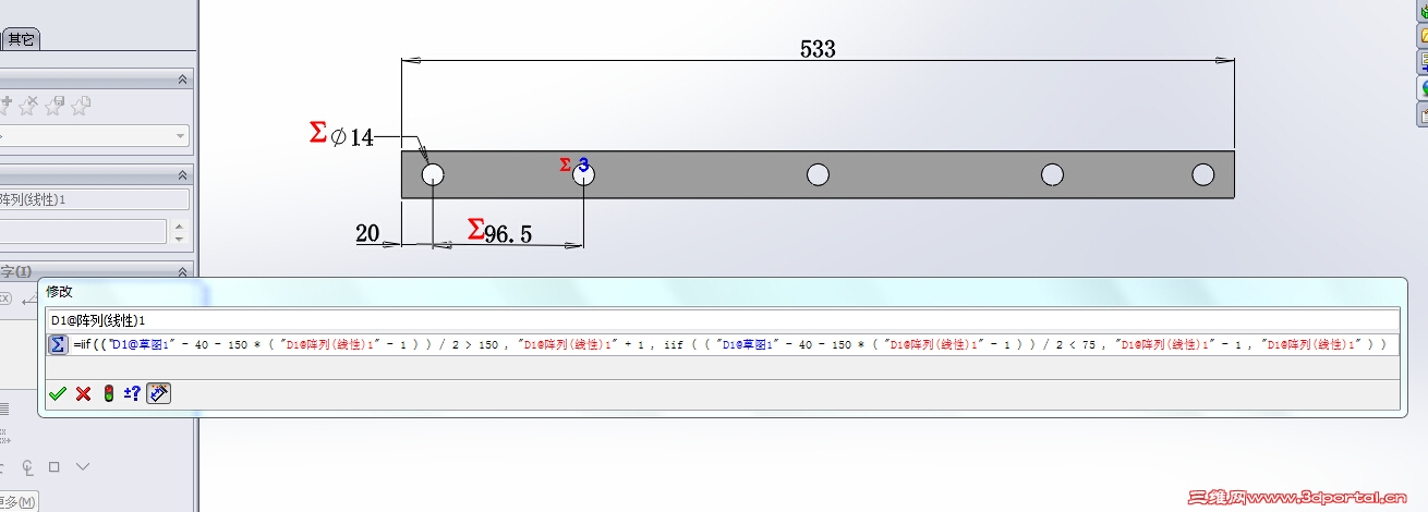

5 S' A* _/ E$ Z第一个方程式:n=iif((L-40-150*(n-1))/2>150,n+1,iif((L-40-150*(n-1))/2<75,n-1,n))
0 H- G0 J4 K$ R: H! n                         A=((L-40-150*(n-1))/2
/ s0 S5 K. F4 R" w; R& C第二个方程式:设直径=d  d=iif(L>1000,14,12). B; [3 A; L& K( F7 P
注意方程式是全部在英文状态下输入的,三个方程式需同时使用
4 H" n" z) w7 x* J  \第一个方程式是由梁大指出错误后修改的

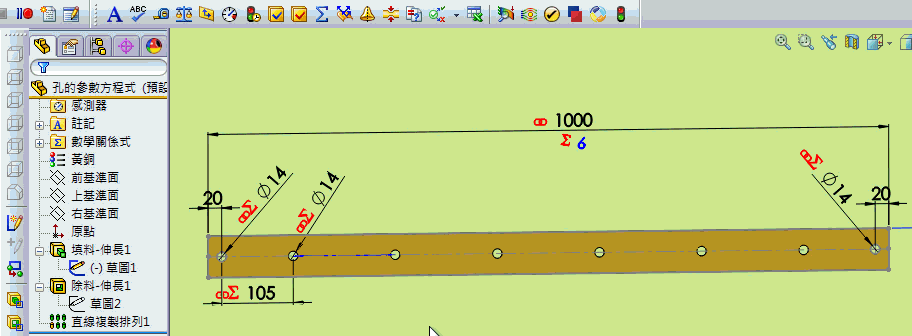

发表于 2014-6-25 13:54:09 | 显示全部楼层 来自: 中国浙江嘉兴
( y. P1 g+ L8 A. O" T4 d! ~; y5 w' f! j1 S1 P$ z( r
2#方程式哪位大大有做出嗎?似乎有問題1 J3 m  H# {" N* E% n
另做個參考了( _8 [' H( V: @1 q7 l. u2 p
' ~/ m4 p+ }! T9 g) V  X
capture-17.gif 9 J, O3 R) U5 W5 d' [
2 x5 D& t: [  K; M' j+ E 140625_孔的參數方程式.zip (87.74 KB, 下载次数: 37)
阿帕奇 + 3

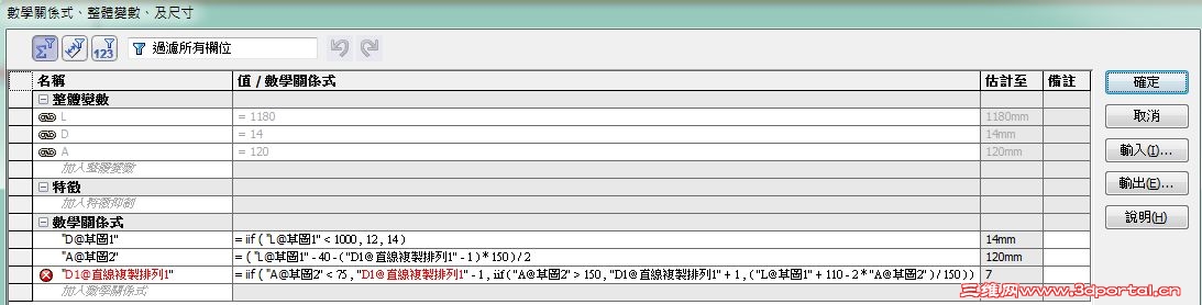

8 Z, C. `) ~( n" \请问梁大,第三个方程式中的90是从哪里来的啊
发表于 2014-6-26 08:27:36 | 显示全部楼层 来自: 中国浙江嘉兴
# g4 r% C. }1 d9 Y8 f
SG小瓜 发表于 2014-6-26 00:50 static/image/common/back.gif; f1 \* z3 x% H3 s( O# h
; g- p, D# \* M0 M0 w: \這麼晚還在用功,值得學習
! G. E6 ^: P. g1 Y# K, F  v, q' ]4 U; P
L=40+2A+(N-1)*150 =40+2A+150N-150 =2A+150N-110
, A! u3 b) x5 h! R; ^6 x: hN=(L-2A+110)/150
5 |, Y  w0 @. `7 w* G5 x% E0 S仔細在看下,90 是錯的 應是 110+ Z6 |% x! h2 {
還是你比較有心,能夠及時找出問題,9 P& n& k$ I, j2 ~/ d4 w) x
但為何實際操作是正確,因孔陣列150是定數,再者前面又有在判定A值,5 _" P4 i' ?: \8 E# _6 e4 r) `% I% g
所以實際計算是正確,但 錯誤的90就會影響循環計算的次數效率,請修正為 110. Y5 K$ P' Y3 [& z& Z
5#資料已更新

另外我将自己第一次发上来的方程式变通了一下,也是可以运算的。
4 v) q% f% u; ?. j/ Q3 W" D% `具体方程式为:n=iif((L-40-150*(n-1))/2>150,n+1,iif((L-40-150*(n-1))/2<75,n-1,n))

不过还有个问题,我打开你的压缩包里的文件看方程式,总是显示“方程式格式不正确”( Y* P! d: C& ^2 C! q
我感觉是不是我软件有什么问题,是不是破解不完全呢?
发表于 2014-6-30 13:17:03 | 显示全部楼层 来自: 中国浙江嘉兴
bossp 发表于 2014-6-30 13:12 static/image/common/back.gif6 n$ k+ E4 z0 L. E, v
谢谢大大讲解/ i. T- l: s# K' G& o4 C; a! a2 c
不过还有个问题,我打开你的压缩包里的文件看方程式,总是显示“方程式格式不正确”: b4 U5 X/ U' X3 O' |
我感 ...
* Z/ {+ w- l3 _7 n  G. N( T; }沒問題的,原因是參數要參照到自身( 循環參照 ),
) ]5 j' q0 V) }, K/ V$ S所以只是軟件的" 提示 " 而已!" {' D0 _5 L" s5 M: w- E! c* N; h
