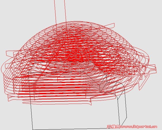

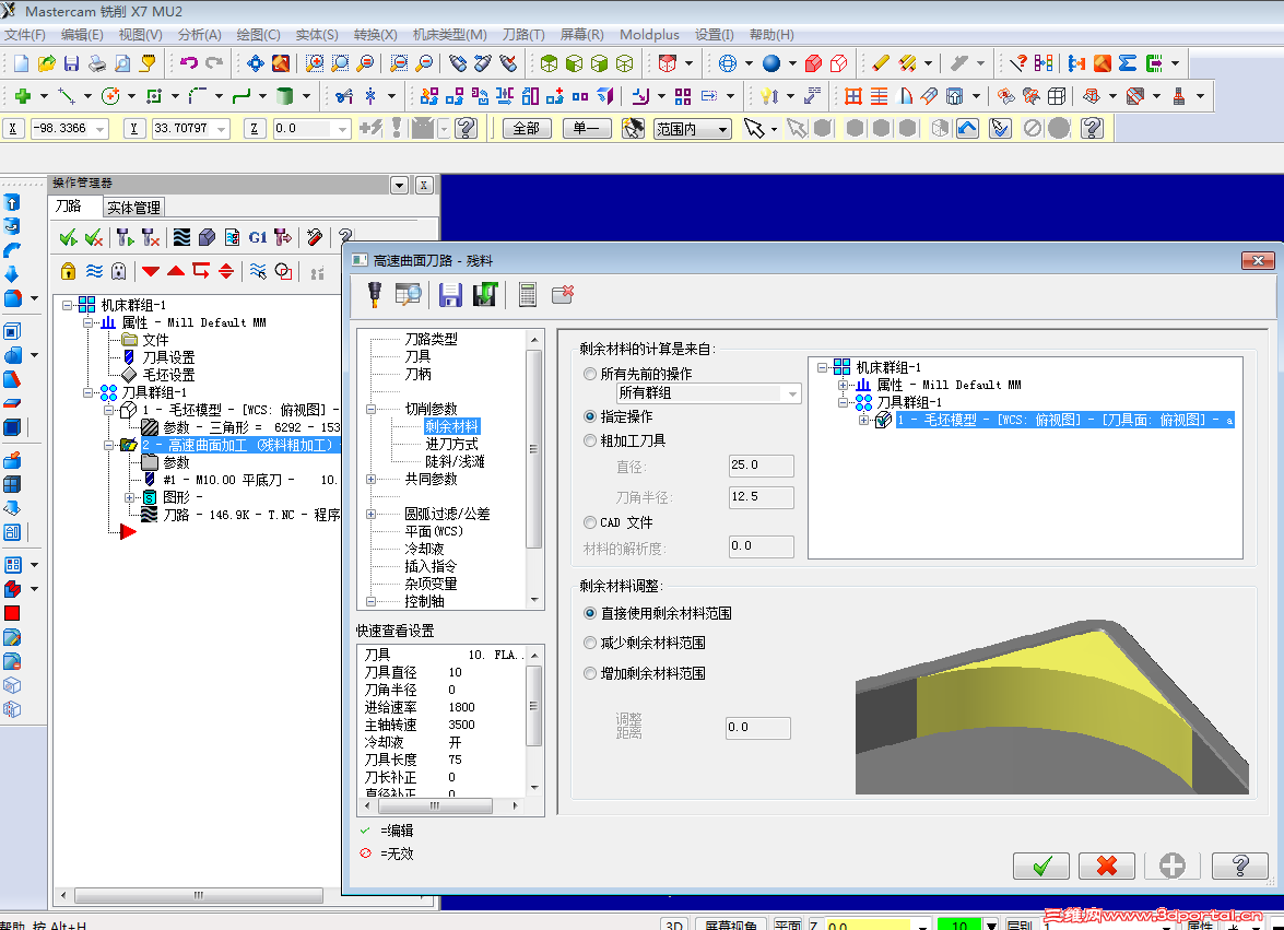

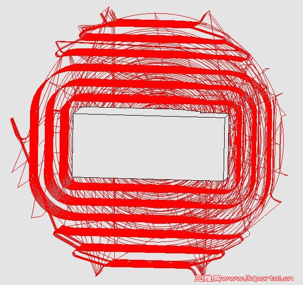

我在一个外径100 的圆上 开粗 曲面 , 但 空道路时太是太多了,如何随着圆外径下刀走到,不走太多空刀. o1 m2 H- b; s
 楼主| 发表于 2014-6-25 07:09:23 | 显示全部楼层 来自: 中国河南济源
能给个 图形 讲解最好了  大师们

发表于 2014-6-25 08:58:08 | 显示全部楼层 来自: 中国广东东莞
如果是X6以上版本用毛坯模式。

本帖最后由 安安lao 于 2014-6-27 19:20 编辑 , ~* X3 H3 m1 d, J5 k" {" W
; b; O0 q8 C  s1 z; c是这样的吗,设定曲面毛坯
$ }; e) D7 y8 n! }; B5 @3 p) ?0 a
发表于 2014-6-25 21:47:29 | 显示全部楼层 来自: 中国辽宁铁岭
设定毛坯是关键:indecent::indecent:
发表于 2014-6-25 22:54:05 | 显示全部楼层 来自: 中国天津
要创建毛坯哦

发表于 2014-7-2 19:39:04 | 显示全部楼层 来自: 中国广东

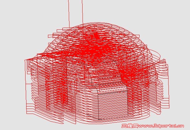

开粗的时候每层都要抬到,有什么办法不抬刀

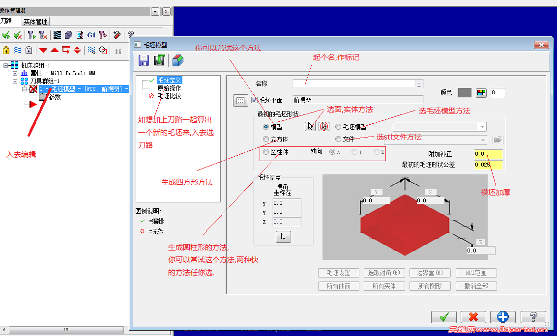

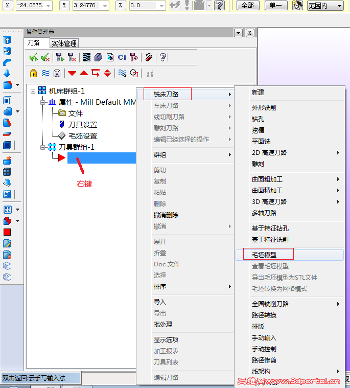

发表于 2014-7-4 00:26:40 | 显示全部楼层 来自: 中国广东东莞
掵狆註啶 发表于 2014-7-4 00:15 static/image/common/back.gif6 ?1 N3 t5 e/ V- H  D
能不能给做个详解啊
2 U) F1 x+ ]5 A& |  P 1.png 0 }+ d% r) b6 E* J
6 O7 `9 V, x1 k- _* A' U8 p+ d" p5 k
! G- P! }9 g0 }# Y& y0 Z( o. B  k 2.png 1 Q& y8 F) w2 y/ D

发表于 2014-7-4 11:27:05 | 显示全部楼层 来自: 中国广东东莞
2 z& i  ]) W# ]3 T
掵狆註啶 发表于 2014-7-4 10:51 static/image/common/back.gif, A: m( Y' F- k% i
毛胚模型 是 怎么能出来额啊 ,我新手 不 知道,忘给 讲讲
* h9 Z6 r' ?2 [2 R6 D- Z, y7 @
你刀路是如何搞出来的.毛胚模型就是如何搞出来的.% X; w" Q  M0 t: w8 v; V8 S( g

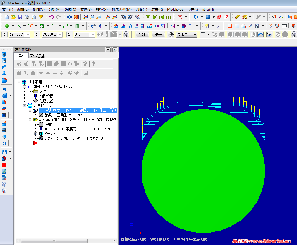

 楼主| 发表于 2014-7-4 12:53:29 | 显示全部楼层 来自: 中国河南济源
9 a' N( ^! F2 A1 |
呵呵仙 发表于 2014-7-4 11:27 static/image/common/back.gif
: U+ O) m: u7 L+ e5 r" k: d你刀路是如何搞出来的.毛胚模型就是如何搞出来的.
6 w( A: _# v4 Y0 h( Q) B我的 怎么 显示 材料模型啊  ,有 区别吗??
发表于 2014-7-4 12:57:09 | 显示全部楼层 来自: 中国上海
掵狆註啶 发表于 2014-7-4 12:53 static/image/common/back.gif
; x0 a9 @' H! s) h4 S我的 怎么 显示 材料模型啊  ,有 区别吗??
+ [- [- X6 B* Q, r5 ?7 x. \
翻译不同罢了.
, |& X: a: b% U# i
" j) y6 |/ X3 Z$ D3 u' x当然呵呵仙的翻译是正版的.

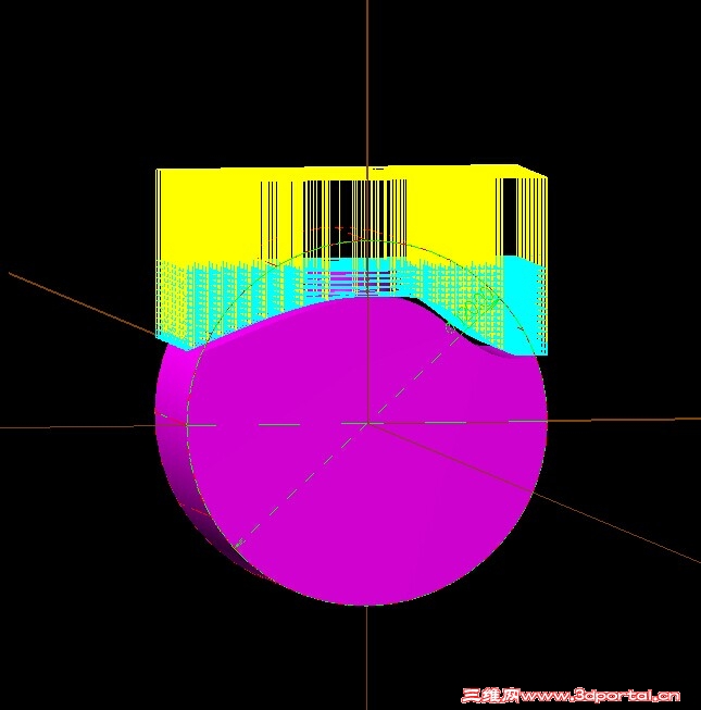

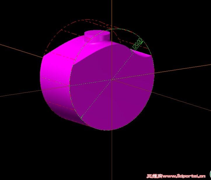

 楼主| 发表于 2014-7-4 12:59:01 | 显示全部楼层 来自: 中国河南济源
我没设定之前是 原始图形
 楼主| 发表于 2014-7-4 12:59:57 | 显示全部楼层 来自: 中国河南济源
当我设定毛胚后怎么成这样了 ,把原始图形给 覆盖了
 楼主| 发表于 2014-7-4 13:00:56 | 显示全部楼层 来自: 中国河南济源
如何把 毛胚图形给 设到别的 图层 里面  我试了 几次都不成功

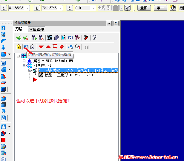

发表于 2014-7-4 13:01:45 | 显示全部楼层 来自: 中国上海
掵狆註啶 发表于 2014-7-4 13:00 static/image/common/back.gif' c0 S; G5 j, v2 ~8 l. ]& r1 r
6 m1 ]4 c# w5 H% N( u- V
毛坯算是刀路,关掉显示的方法跟隐藏刀路一样
 楼主| 发表于 2014-7-4 13:03:55 | 显示全部楼层 来自: 中国河南济源
路过不买 发表于 2014-7-4 12:57 static/image/common/back.gif9 |6 H, ?7 Q" }" f& q
翻译不同罢了.
& F) T- {* i  F& V1 W! V1 s# P7 ~( {/ q8 L* B
当然呵呵仙的翻译是正版的.
% x6 s& B* d- C( P2 K9 z4 o
那 应不影响 使用??
 楼主| 发表于 2014-7-4 13:06:00 | 显示全部楼层 来自: 中国河南济源
路过不买 发表于 2014-7-4 13:01 static/image/common/back.gif& \' t# E4 f6 k. H) S2 m
4 E: k0 t% V/ e4 z7 J3 A
如何 影藏 忘版主 教教小弟
发表于 2014-7-4 13:07:48 | 显示全部楼层 来自: 中国上海
掵狆註啶 发表于 2014-7-4 13:06 static/image/common/back.gif/ r' N# |$ }7 n! o$ g  X* q* B
如何 影藏 忘版主 教教小弟
/ c( Z: J7 f6 t隐藏刀路显示
 楼主| 发表于 2014-7-4 13:09:50 | 显示全部楼层 来自: 中国河南济源
路过不买 发表于 2014-7-4 13:07 static/image/common/back.gif
  ?! z& A6 P7 g9 S& U: @隐藏刀路显示
& y4 q- v* H, `( V5 f是 Ait+T  吗

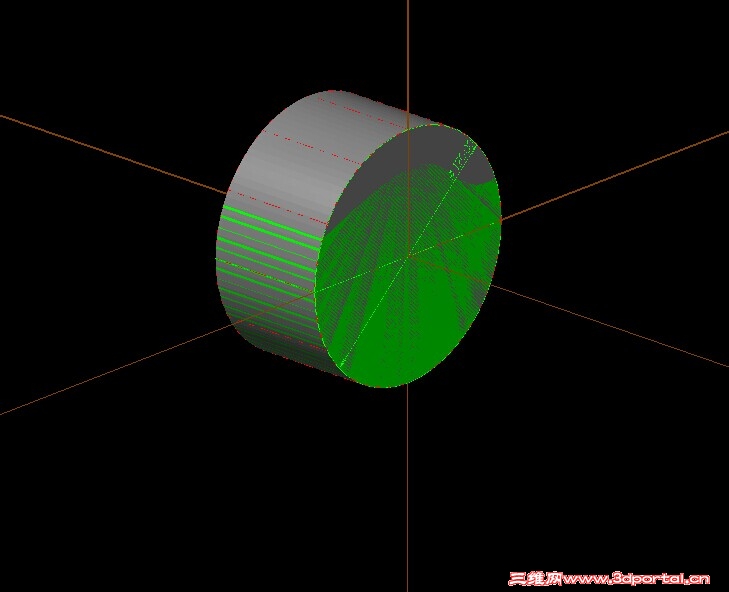

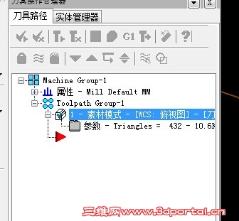

发表于 2014-7-4 13:12:28 | 显示全部楼层 来自: 中国广东东莞
本帖最后由 呵呵仙 于 2014-7-4 13:18 编辑 ! m) L" w. S. R4 @3 G: V* I
掵狆註啶 发表于 2014-7-4 12:59 static/image/common/back.gif
& R  j5 `, X* U2 F% b我没设定之前是 原始图形
* J; F2 }. o) W# H% J
2.png ; A4 a4 N# a- y9 O7 m1 Y8 Y# c
