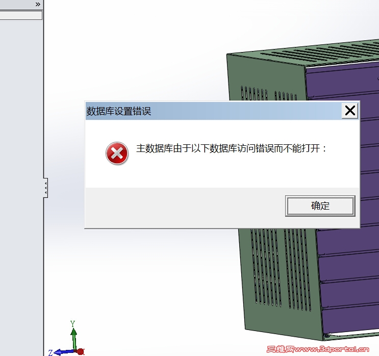

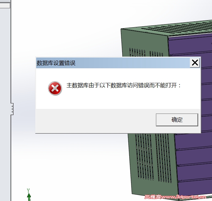

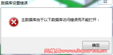

, X3 T# A* U9 f, {" A" e7 S8 C打开装配图显示“主数据库由于以下数据库访问错误而不能打开”7 p, u6 S7 E& R" U0 O. B
请问怎么解决?重启电脑也不行5 |$ i$ |: ?* V' Z2 Z/ M
4 W, d* E. b# K: \有没有高手指教一二啊1 U, q4 l0 g6 {4 ^+ s6 Q
附图
" I9 h$ V; z' [( U
4 [3 l7 }- f; ^: x
, s! n/ w1 a  F' B* i4 c# I0 X4 F QQ截图.png

截图上来嘛……

我也经常遇到这个问题,主要是打开装配体的时候就会出现这种情况,感觉好没没什么影响

大多时候软件就直接关闭了,很麻烦

+ z/ D! a! _  G, u! K3 S找到安装目录下的文件夹“swVBAServer”里面有个文件swvbaserver.exe,运行此文件,我的是64位的2012版本的,出现这种问题时就是这样解决的

这个文件运行没反应,有什么办法吗?

" q) y! V, C2 z6 i; K+ F( u是不是杀毒软件给禁止了?

发表于 2016-8-17 11:31:55 | 显示全部楼层 来自: 中国安徽蚌埠
是TOOLBOX出错' n0 r3 Q1 [7 D8 B, ~! b: |/ ~, _
9 X' l, F8 E. y  X/ u/ {按第3个步骤修复SW
4 y! r6 A/ X! E- @& x) J+ p, q* Q/ S& ^$ i; L
SOLIDWORKS 常见几个问题
" Q1 E( W, {+ T1 D2 Ghttp://www.3dportal.cn/discuz/fo ... amp;fromuid=1883407
3 w& K1 u5 s5 Y2 C" t1 p7 U4 n(出处: 三维网)# [( ^3 S  _- O' W
