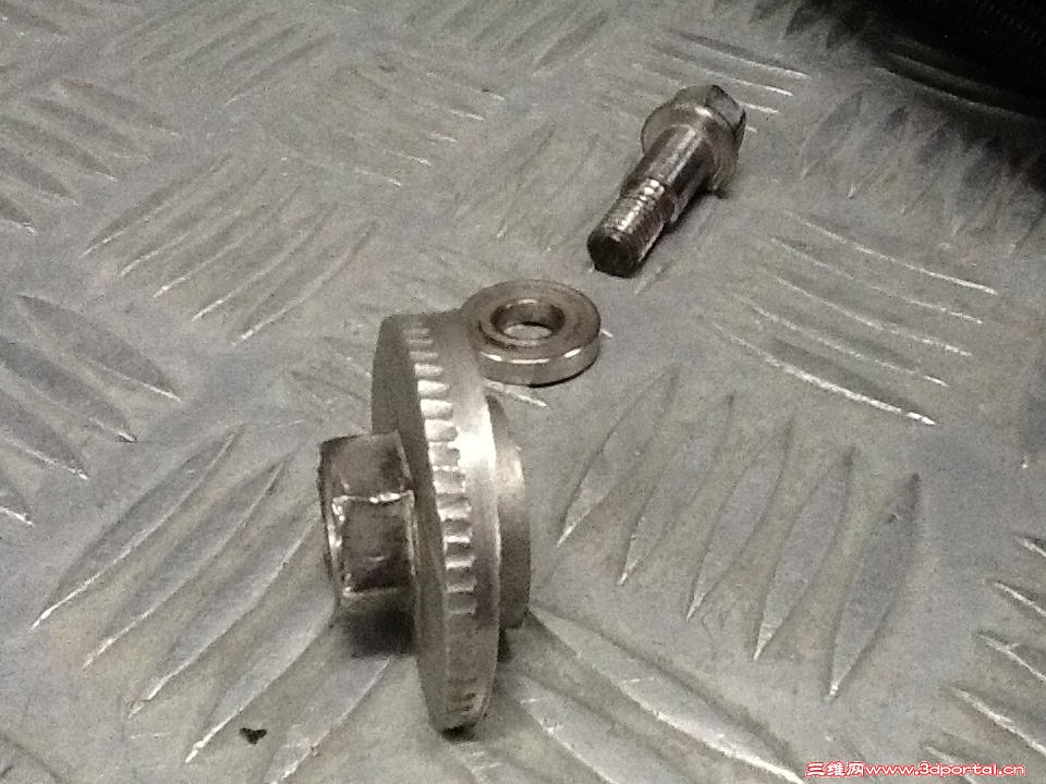

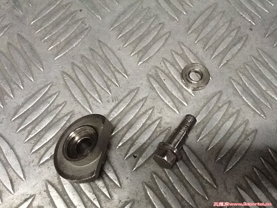

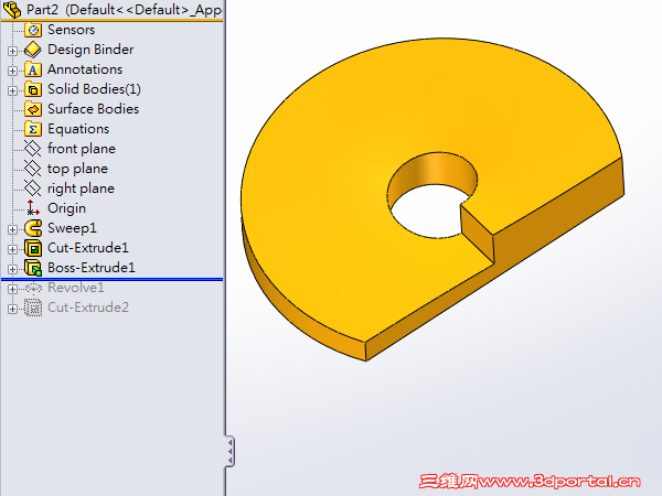

想了半天,也没想明白这个零件怎么画

发表于 2014-6-25 16:14:58 | 显示全部楼层 来自: 中国上海
能具体点么“?  这个貌似普通的拉伸--切除就能满足啊  ,图片不是很清楚!

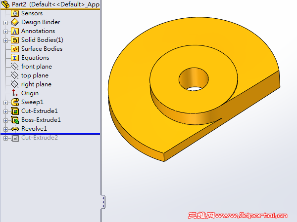

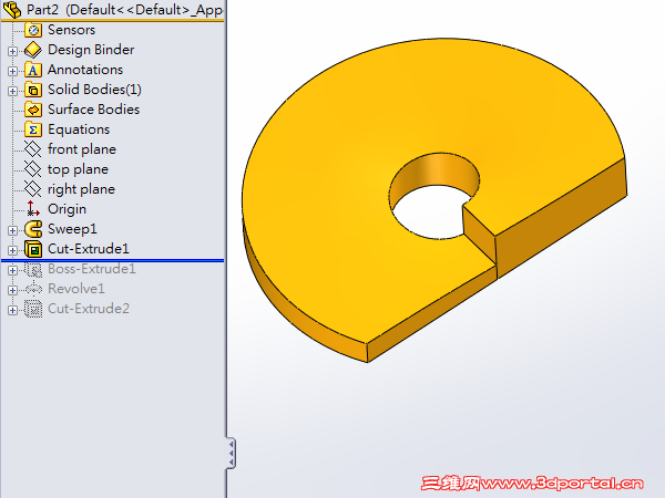

发表于 2014-6-25 16:19:59 | 显示全部楼层 来自: 中国台湾彰化县
瞎搞一個…. b7 i! C1 e  D& @6 N  S; c
! k* T5 _" o9 N& k2 _& M
1.png 0 n) P* p3 i  Z% N  v4 l5 i
' q+ I2 i# V8 f* M) z: d4 v2 C$ G 2.png
4 H+ z9 @7 ~/ v9 {& C* a$ F0 |. w! T3 n* c
/ H; W) [8 `5 r; z
5 m9 t9 f' m" U/ N" o4 F

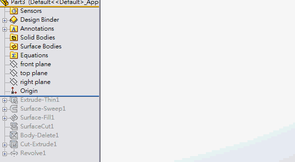

  g/ p- ], T) z; q3 Q) z

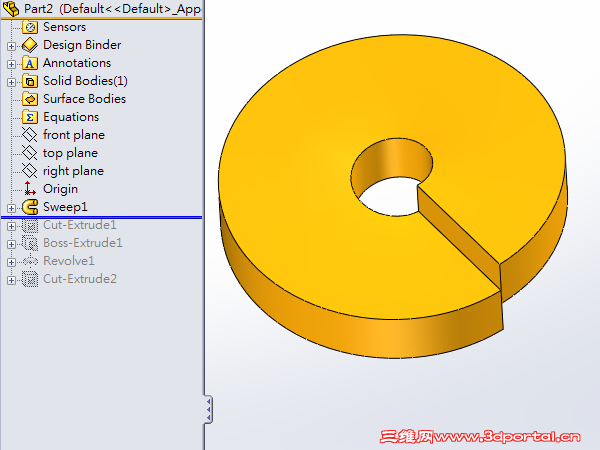

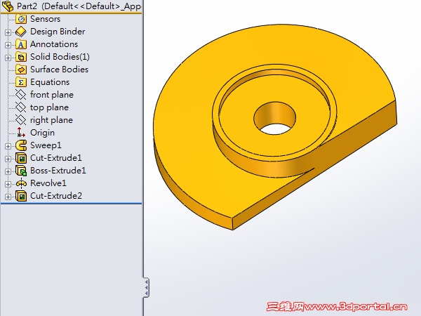

发表于 2014-6-25 16:47:23 | 显示全部楼层 来自: 中国台湾彰化县
或是這樣…& M& i. V; M. M1 K$ w3 ~) e
! I# q) e7 |! C7 y 333.gif 0 L9 A- f: {1 A  C% g: ?
阿帕奇 + 3
发表于 2014-6-25 20:25:50 | 显示全部楼层 来自: 中国陕西西安
# _6 e7 C$ |/ K8 }4 _
gt.adan 发表于 2014-6-25 16:19 http://www.3dportal.cn/discuz/static/image/common/back.gif9 q: v; u  V4 P( W3 K9 B0 x3 a
瞎搞一個…
/ @  l, e2 L; u: U& u
% L6 u9 X: }( A& t* o( B" I' W丹兄,好象还有点偏心,不是同心圆,你再做个呗
发表于 2014-6-25 20:39:24 | 显示全部楼层 来自: 中国广东深圳
gt.adan 发表于 2014-6-25 16:47 static/image/common/back.gif3 E: E, S7 F# U# A
或是這樣…
8 F, u. J) B9 q3 L! z; e  U8 y貌似丹大大特别喜欢黄色
 楼主| 发表于 2014-6-26 09:36:18 | 显示全部楼层 来自: 中国浙江绍兴
上第二张图片,丹总做的好像对的,麻烦把源文件传一下,谢谢
发表于 2014-6-26 11:04:28 | 显示全部楼层 来自: 中国台湾
我爱用acad 发表于 2014-6-25 20:25 static/image/common/back.gif
: N  i% J5 r. Q0 {) Z0 P, a丹兄,好象还有点偏心,不是同心圆,你再做个呗
. ]2 Z; W5 ^3 n5 x; j有偏心啊?我沒看出來…><  都說了是瞎搞了…
发表于 2014-6-26 12:46:33 | 显示全部楼层 来自: 中国台湾
應樓主放個帕…胡整的…參考就好…+ T7 k! `3 S* N* W/ e
打開後,全選特徵右鍵解除壓縮可見。$ I: m" s+ H% h" x1 L
# K$ @5 O! r* I" L, m" p, z
alfat.rar (18.53 KB, 下载次数: 7)
