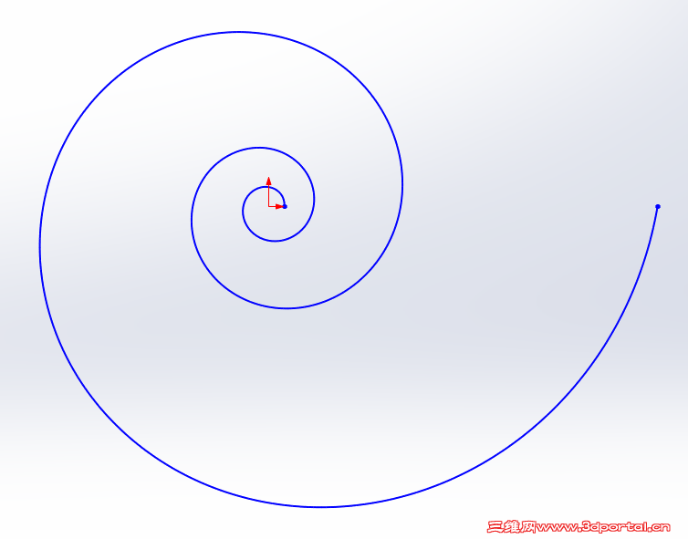

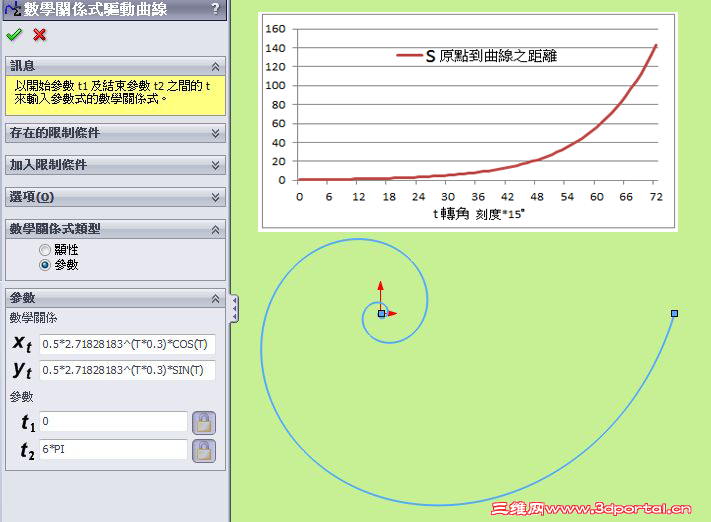

在solidworks中怎么画对数螺旋线,哪位大神能发个作图方法吗?

公式曲線、土炮做圖法都可以實現
发表于 2014-6-26 21:08:40 | 显示全部楼层 来自: 中国浙江嘉兴
如圖是嗎

发表于 2014-6-27 09:57:10 | 显示全部楼层 来自: 中国辽宁抚顺
也许是这样吧1 ?3 U; w3 ?. C8 I
(exp(1))^(0.05*t)*cos(t)
7 @1 _0 w1 i& w' b(exp(1))^(0.05*t)*sin(t)6 Z9 D6 x& f  G# N. H! y6 G
0.5*t( T: b- c" n4 w$ H* h6 [
0
. t# ]* W% A3 j, T9 Q  W502 S( p& Z, t1 p' A2 B; z
发表于 2014-6-27 14:19:49 | 显示全部楼层 来自: 中国浙江嘉兴
+ Y& {1 l5 t# E  K, g
daiweishenre 发表于 2014-6-27 08:24 static/image/common/back.gif  Z5 W; ?) Y! y: \1 s, O
好神奇的东西,怎么做出来的?
4 {8 C& ?6 V: f: ?& T8 m7 r
參考了
9 y0 A! T+ M4 Z" K8 a+ L  ]5 ~% y0 H. M
