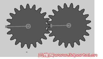

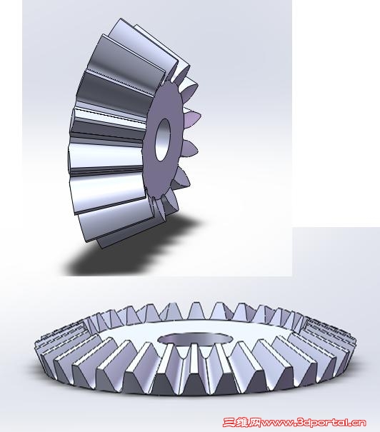

$ u  I, T  P2 n# ?0 X6 K这两个齿轮怎么完成齿轮传动啊? 一个竖直的一个水平的。- X4 A0 d/ Q9 F' C. X
* z! Q% _9 Y; C" m$ ?  w1 h0 m上面的齿轮连接传动轴,通过拖拉机pto轴旋转提供动力,现在需要和下面的齿轮齿合,把动力传递给下面的齿轮。咋配合啊?机械配合里面,齿轮间配合我是按这个教程弄得。目前只能处理一个方向上的。怎么做右有垂直又有水平的呢
& F. Y, w8 m  T7 j& ?9 D* h
SolidWorks中齿轮传动配合
1 定中心距
(此图是定好中心距后的状态,零件有干涉)

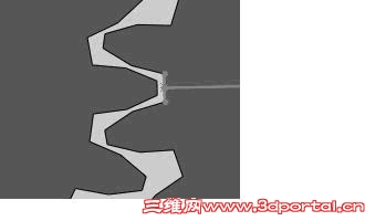

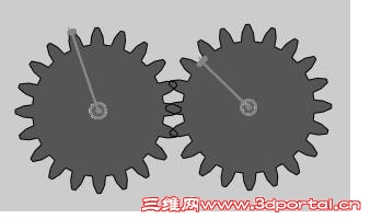

2 做一齿轮中心到齿顶中点的直线,另一齿轮做中心到齿根中点的直线(分别在两齿轮零件里做),装配图中配合方式选两直线重合配合,配合后再解除
1444.JPG 5 y6 A& d2 t! W
1 _0 v, c; Q3 T$ P
(此图是两直线重合配合后再解除的状态,已无干涉)
3 机械配合里齿轮配合选项中选两齿轮的齿顶线,系统会自动生成传动比
4 新建运动算例,在一齿轮上加马达即可

发表于 2014-6-26 20:29:07 | 显示全部楼层 来自: 中国湖北荆州
零件的基准面与装配体的基准面配合。; d: a4 K5 I- r, s
一个齿轮的上视基准面与装配体的上视面平行,另一个齿轮的上视面与装配体的前视或右视平行
发表于 2014-6-26 20:32:20 | 显示全部楼层 来自: 中国广东惠州
锥齿轮传动的基本知识要清楚……

发表于 2014-6-26 21:38:06 | 显示全部楼层 来自: 中国浙江宁波
:D:D这样?
圆锥齿轮配合.rar
1021.48 KB, 下载次数: 16
