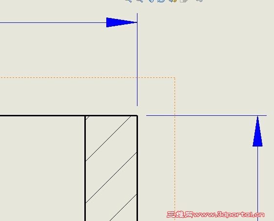

求各位大神,尺寸线缝隙设置好后,为什么又变回原来的样子?(如图),怎样才能让尺寸线和轮廓线连接在一起?
 楼主| 发表于 2014-6-26 14:02:27 | 显示全部楼层 来自: 中国浙江嘉兴
把延伸线缝隙和超出尺寸线设置成0后,尺寸线和轮廓线可以接在一起,但是重新启动SW后又回到原来的样子了,这是为什么?求指教!

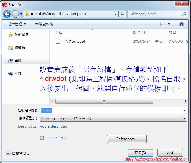

发表于 2014-6-26 17:01:36 | 显示全部楼层 来自: 中国台湾
2014-6-26 下午 04-56-27.png 3 r& o9 ]0 g: L) g& c  N9 N, o
发表于 2014-6-26 19:04:41 | 显示全部楼层 来自: 中国陕西西安
按2#设置成功后,设置只能保存在系统内存中,只在当前图中有用,重启后SW扔按原模板设置约束尺寸形式,只有在模板中设置好才能一直按约束起作用。

发表于 2014-6-27 10:08:07 | 显示全部楼层 来自: 中国浙江宁波
要想以后的工程图都是缝隙为0,做模板,以该模板为基础出图。! g% K/ T; U; ?$ x+ o
但是如果楼主说的是做的单个文件改后重启仍然不行的话,可能是软件问题?或者干脆没保存?
