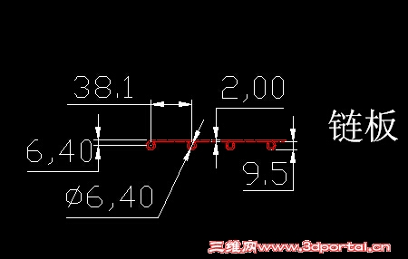

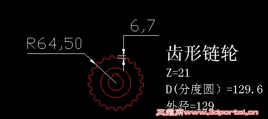

请问这个齿形链轮,它的最理想的配合尺寸(黄色尺寸)是多小了  ?? 这个传动是齿形链轮带链板的 、想知道它的最理想的配合尺寸 看了(机械设计手册)都发现不到了 " Q) H0 t& S+ q

应在分度圆上啮合最好啊。配合距离取129.6/2

都是以分度圆为 配合的最理想吗
发表于 2014-6-28 10:30:37 | 显示全部楼层 来自: 中国江苏镇江
在分度圆上啮合是设计的理想状态,但在应用中应该考虑链板的涨紧调节。
