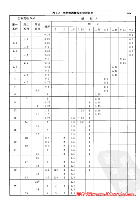

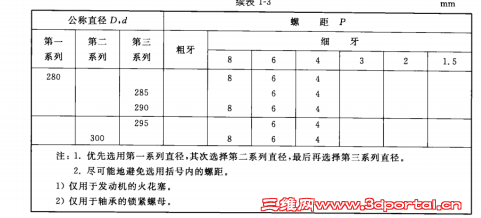

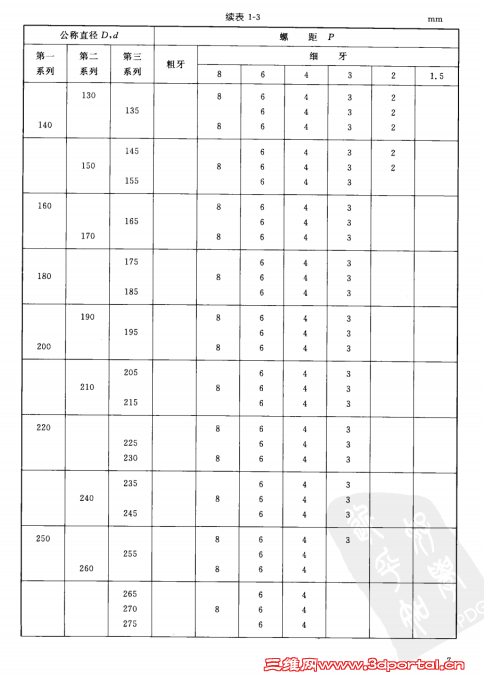

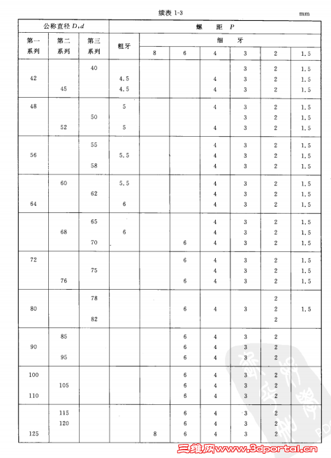

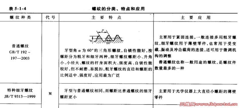

发表于 2014-7-3 22:55:10 | 显示全部楼层 来自: 中国陕西西安
看下面标准:( f1 I6 j1 A# Z6 T8 @4 X* [9 l; I
  ]7 |. X* t& v) z( V# u
# C, K' P4 t; A- A* Z0 w
9 b& ~: d! f# |. f- q; E  X: v9 |! U
3.PNG $ A- A, ]6 H1 {3 Z2 b4 l# |
