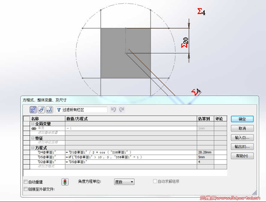

求教各位大神,帮我看看我的这个图为什么会这样。
: Y0 V! q, N, ?" @1 N问题一:多边形的顶点不能同外圆重合
. |* M, N1 n3 g3 m+ ~- ^8 t, k( h问题二:当边数为3的时候,不能生成拉伸凸台% W& f8 L5 K5 W+ h7 u- W( Q
小子在此先谢过大神们了

关键是第一个方程式那个步骤,在没有添加2,3方程式时,需要重建两次才能成功。而且从比较大的边数直接到3边时直接就红了,麻烦丹大大有空帮小子看哈究竟是什么问题

其實…不老叔已經出教程了,小瓜要不要直接看會比較快一些呢?" Y4 W3 D5 T$ @9 c4 Y" U
剛才大概看了一下,你的D4尺寸值已經沒有和方程同步了…
6 ^) l8 R9 `7 t8 i5 ?: y8 x+ M2 D方程欄位中計算的值的是對的!但是草圖中D4的值是錯的…
; A) p6 x' z8 l- p我沒有仔細研究…不知道是不是接下去的兩個方程導致錯誤,或是引用到了其他的尺寸…

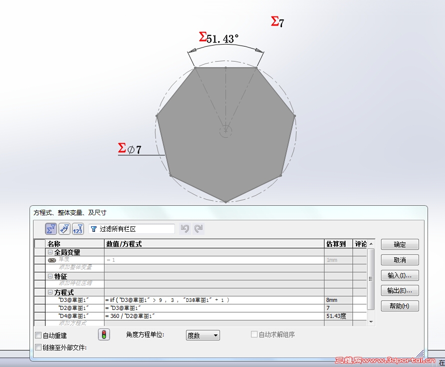

感谢丹大大的提示,没去看不老叔的帖子,只是改了一下限制条件,搞定了

有一点大家要注意一下:三个方程式的建立要有一定的顺序。角度的方程式我是在最后才输入的,如果在前面的话就会出现计算结果错误的情况
