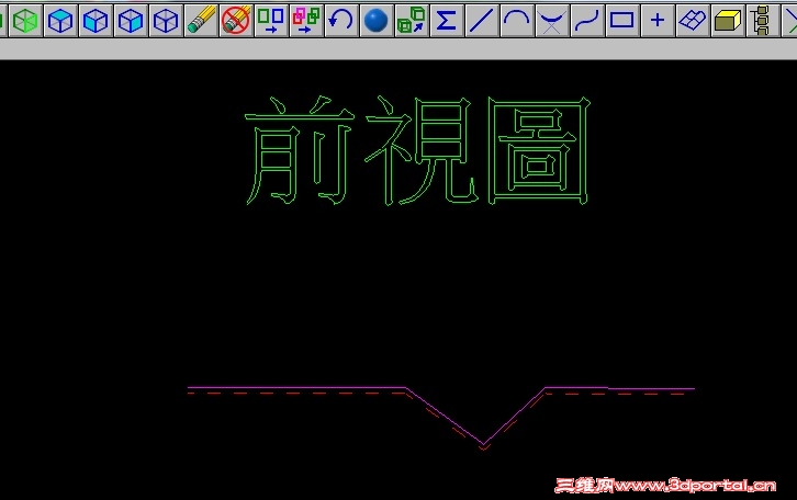

請問這個v槽型要如何加工?寬1.深1.
发表于 2014-6-29 10:37:29 | 显示全部楼层 来自: 中国上海
刀具店专门有买45度60度30度雕刻刀,一刀干
发表于 2014-6-29 11:53:05 | 显示全部楼层 来自: 中国天津
确定好角度选择正确的刀具,一刀走之

看工艺,1.要么成形刀,(要求不高的话,自己手工磨一个刀具),2.要么线切割

如果把刀头转45度,或者工件斜45度固定,不知道是否可行,仅供讨论交流

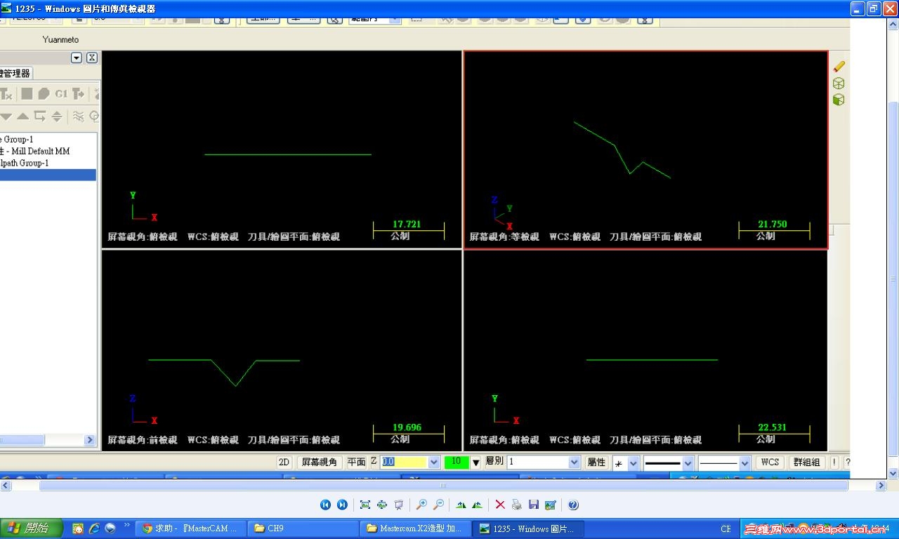

1 w. V5 d' a0 b) m' r# v! \3 b: A我想個位大大誤會了,重新上傳一張

先用个刀开个粗,然后放电

量大,要用cnc銑

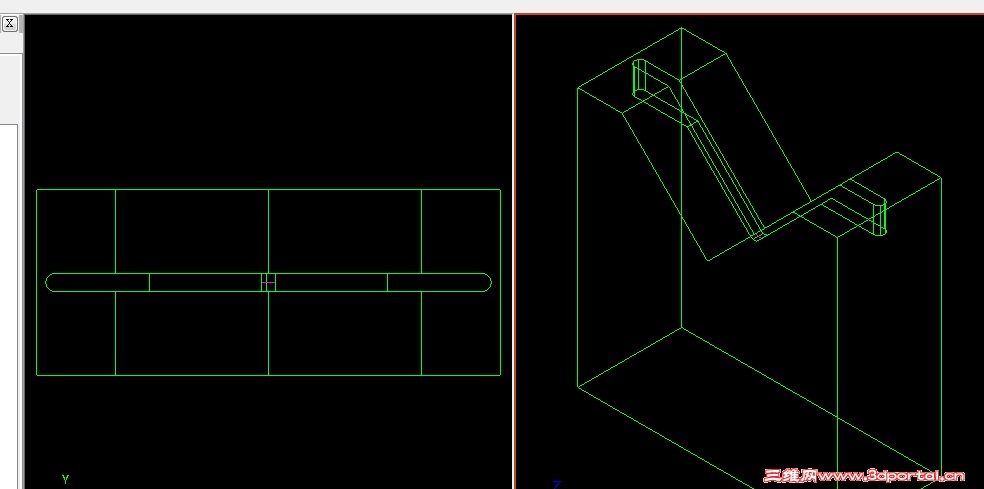

槽要求精度高不高,不高的话,可以采取锻压
发表于 2014-7-24 08:56:16 | 显示全部楼层 来自: 中国湖北黄冈
槽底不要求清角时用球头刀,清角则最后用电火花加工。
发表于 2014-7-24 09:28:53 | 显示全部楼层 来自: 中国四川成都
看要求,某些东西,可以用球刀在底部拉一道槽,比如说机器某些零件做避空让位
3 B2 ^4 `# M& g1 z
发表于 2014-7-24 17:16:10 | 显示全部楼层 来自: 中国河南郑州
平着装夹,用T型刀。

要求不高可給教程學習一下嗎?' _  [: S9 `( F9 ^3 Y  Q
謝謝各位大大們給的意見.為了能多學習一些工藝,所以能用銑床加工就不用其他.

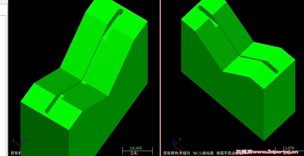

1.要效率就四轴用立铣刀侧刃加工1侧,转个角度再加工另一侧; n1 _8 }/ g+ ~- Q* n* {: B
2.建议客人把底部改为避空或R角,侧起来加工。

9 n$ J& P  }# G* \公司只有兩臺立式三軸銑床沒四軸功能,cam9.0只有2D沒有3D.

cam9.0没3D功能?, V6 r2 u- }3 E" s( K
三轴也没有问题的
发表于 2014-8-9 10:23:50 | 显示全部楼层 来自: 中国天津
把角度算好,工件摆斜加工。
发表于 2014-8-9 14:27:36 | 显示全部楼层 来自: 中国广东梅州
五轴用平刀锣!
