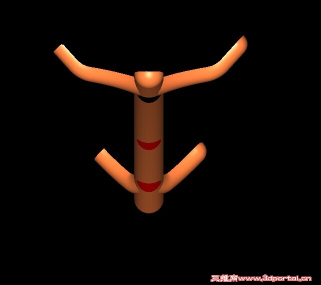

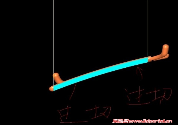

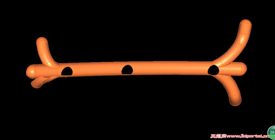

[讨论] 流道加工高手请进,3D加工是做不出来的,投影就要看技术了
发表于 2014-6-29 16:44:38 | 显示全部楼层 |阅读模式 来自: 中国湖南长沙
本帖最后由 xlc915 于 2014-6-29 17:01 编辑 9 Z& Q. P, n% L
. X% ^7 b4 W1 g# v' o$ w" M& y QQ图片20140629164054.jpg # j6 n1 r  a( V" v+ ?0 l

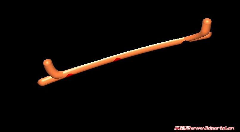

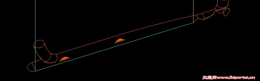

3D,投影加工过切了
3D,投影加工过切了
放大图,过切了
放大图,过切了
放大图,过切了
放大图,过切了
12011-1CORE.rar

流道加工,

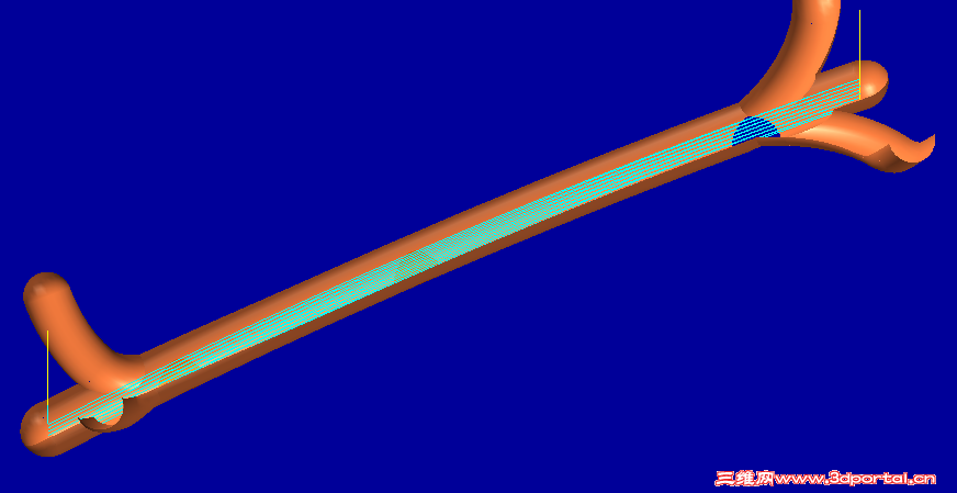

发表于 2014-6-29 20:29:42 | 显示全部楼层 来自: 中国台湾
做了一個 熔接加工 看 行不行
12011-1CORE.rar
239.97 KB, 下载次数: 87
 楼主| 发表于 2014-6-29 22:19:18 | 显示全部楼层 来自: 中国湖南长沙
edsfwr324 发表于 2014-6-29 20:29 static/image/common/back.gif
4 T5 [: s3 p) i( b) Y做了一個 熔接加工 看 行不行
  E$ y3 J. V  }  d& t8 ^1 s
这个方法确实不错,只是时间长了点,3D是做不出,最好是走投影,用一个D12R6.球刀,这也是流道加工通用做法

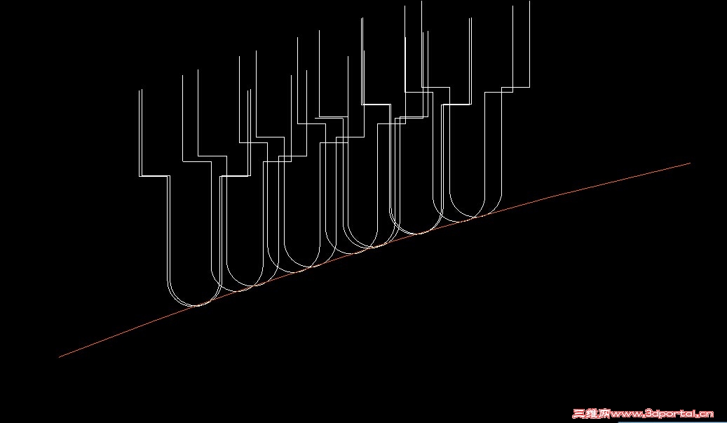

发表于 2014-6-29 22:37:17 | 显示全部楼层 来自: 中国广东东莞
xlc915 发表于 2014-6-29 22:19 static/image/common/back.gif+ T, X5 a* |# F5 @, }0 O
这个方法确实不错,只是时间长了点,3D是做不出,最好是走投影,用一个D12R6.球刀,这也是流道加工通用做 ...
& u) ]9 d) y/ U( n0 z

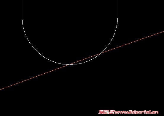

如果不求精准尺寸的话.就2D线用刀中心来回斜插了.还投什么影?
 楼主| 发表于 2014-6-29 22:48:57 | 显示全部楼层 来自: 中国湖南长沙
呵呵仙 发表于 2014-6-29 22:37 static/image/common/back.gif: i# K4 c  o7 t+ L" _2 ~
: x" Z/ E# {# k& @. S+ v! g" K
这样加工,会过切的

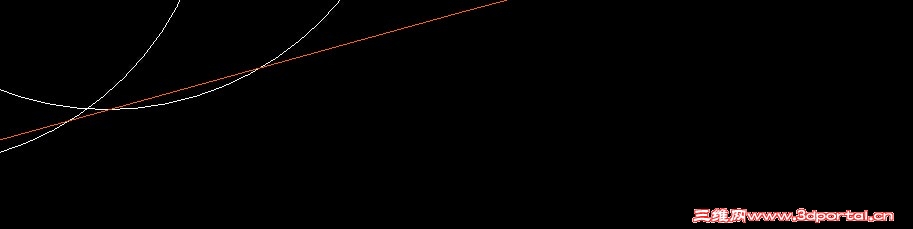

# [0 X$ E/ C9 y  k- f  c/ O你想加工靓和到位和不过切,100%和3D面的一样.只能用小过R5的刀做等高+浅平面加工了.
发表于 2014-6-30 09:05:07 | 显示全部楼层 来自: 中国河南济源
这个用投影,完全可以搞定。
 楼主| 发表于 2014-6-30 20:01:26 | 显示全部楼层 来自: 中国湖南长沙
呵呵仙 发表于 2014-6-29 23:09 static/image/common/back.gif$ Q& y5 v4 e9 H2 A: t( ~
1 P1 x% J7 P  }- a错了, 2D线用刀中心来回斜插最少会过切0.5MM左右,投影加工不会超过0.1MM
 楼主| 发表于 2014-6-30 20:02:21 | 显示全部楼层 来自: 中国湖南长沙
yy4566544 发表于 2014-6-30 09:05 static/image/common/back.gif- k& r2 M' u0 y& i: T. e
这个用投影,完全可以搞定。
# W, K0 X( @+ @5 I
光说不练,怎么知道。: p, O& s: ~8 F/ E8 k( H

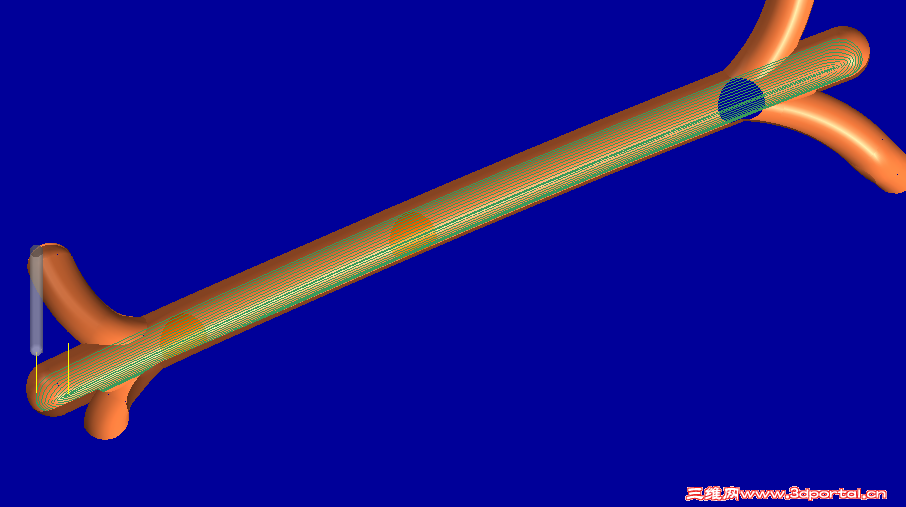

发表于 2014-7-1 08:19:55 | 显示全部楼层 来自: 中国台湾
投影加工 加上深度
12011-1CORE.rar
65.17 KB, 下载次数: 113

 楼主| 发表于 2014-7-16 19:22:24 | 显示全部楼层 来自: 中国湖南长沙
edsfwr324 发表于 2014-7-1 08:19 static/image/common/back.gif
1 o5 n! s3 |. b# O) L( O/ G投影加工 加上深度
' Y! A& q. k- s3 I: s$ Z. n不错,精通流道加工
