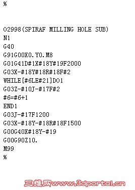

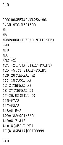

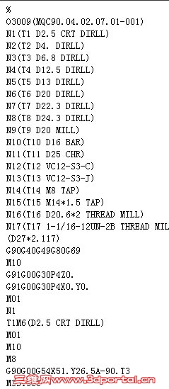

[原创] 4轴专做阀块的铣螺纹宏程序 铣孔宏程序
发表于 2014-6-29 19:35:58 | 显示全部楼层 |阅读模式 来自: 中国湖南长沙
7 V  c# v$ f7 h1 a% l0 r8 G( [1 Y5 g5 j5 ]
铣螺纹宏程序  铣孔宏程序   4轴专做阀块的,2 O! O. w# M& F2 [' h+ _
有G41刀补铣螺纹子程序
有G41刀补铣螺纹子程序
程序头,,4轴主程序开头
程序头,,4轴主程序开头
铣螺纹主宏程序
铣螺纹主宏程序
铣孔程序
铣孔程序
程序.rar
2.28 KB, 下载次数: 58

 楼主| 发表于 2014-6-30 19:56:06 | 显示全部楼层 来自: 中国湖南长沙
vinney777 发表于 2014-6-29 23:23 static/image/common/back.gif
! l+ Q% j4 l3 _1 ]2 {精神可嘉,不过是老掉牙的东东了
# g' |/ [- ~% \3 r1 T! _老掉牙的东东,呵呵,你用自动编程加工有这个程序的效率。对于成型刀加工你自动编程加工出来,能达到所要求的加工精度????
发表于 2014-7-2 19:28:45 | 显示全部楼层 来自: 中国广东
用宏程序机床上要怎么怎么设置?
发表于 2014-7-4 13:47:59 | 显示全部楼层 来自: 中国河南济源
把每段 给详细 讲解下
发表于 2014-7-21 10:42:46 | 显示全部楼层 来自: 中国天津
这个有优势的,不过楼主的四轴应该是在三轴的基础上多加了一个周,俗称三周半。应该给注释以下,现在用宏程序的人少了,多加不懂,固然好资料,没有详细注解,对于初学者恐他无用。
