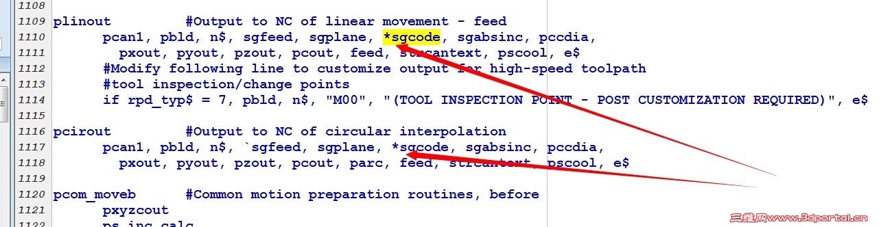

MC后处理G代码不省略要怎么设置,就是每行都输出G1或G2

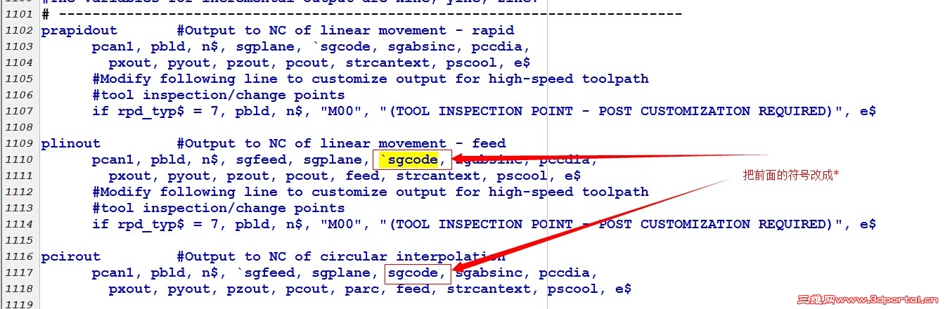

& i2 s7 u3 _( D6 {查找“plinout ”和  "pcirout  " 把块里面的   “`sgcode” 和“sgcode” 前面符号  ` 改成  *  没有就加   *

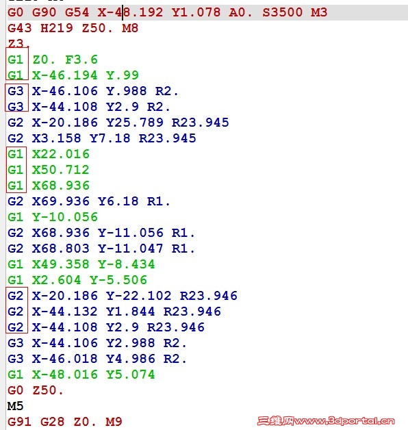

1 D, |7 @3 \' S( N: N, L# j6 ^2 e# @效果如图
