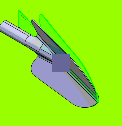

求铁铲展开,做下料模具。
 楼主| 发表于 2014-7-1 15:05:09 | 显示全部楼层 来自: 中国浙江金华
这是别的软件画的文件,谢谢

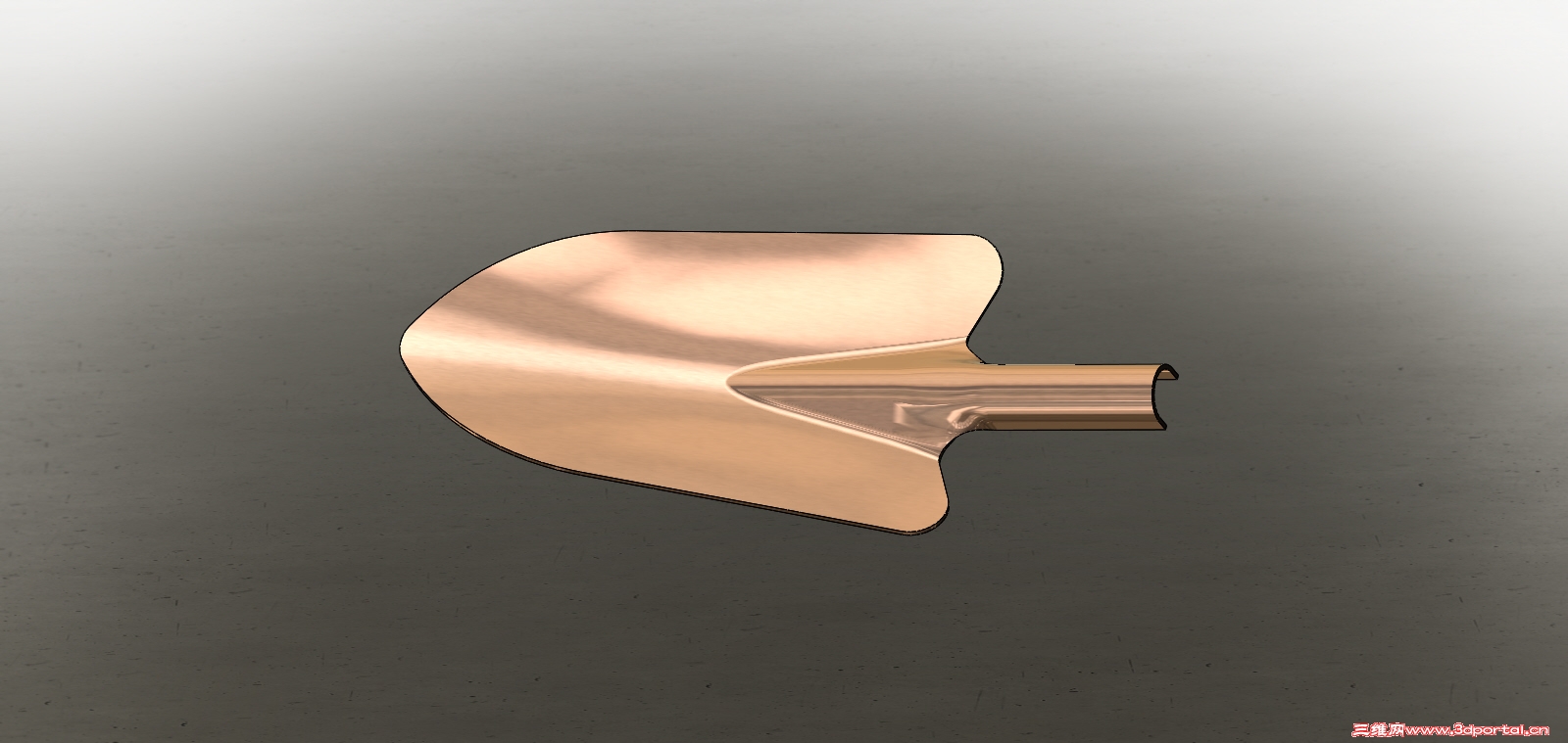

楼主参考一下。
求铁铲展开.zip
13.14 KB, 下载次数: 21

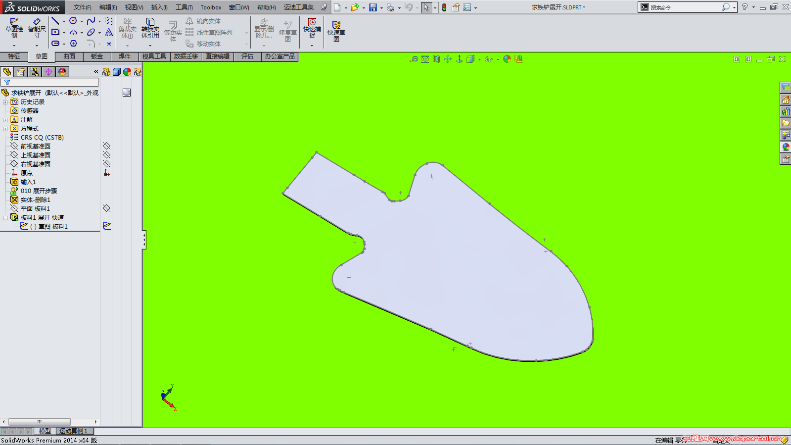

发表于 2014-7-4 23:48:32 | 显示全部楼层 来自: 中国广东广州
参考附件 SSK.gif 铲展开.zip (627.74 KB, 下载次数: 16)

弱弱的问一句,这好像没用到SW的钣金功能展料吧,
0 z, a" D- g/ `( f是用的其他软件展开后又拉伸了一下吧
2 m2 f$ }3 y0 y) a; n4 `1 g2 k请教

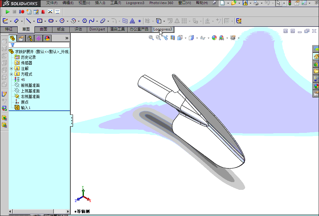

SW插件Logopress3,论坛里有下载! 456.gif 8 r6 Y. R3 s2 V  E  O# D7 X6 [! |

发表于 2014-7-5 23:02:56 | 显示全部楼层 来自: 中国浙江嘉兴
ln0108 发表于 2014-7-5 09:12 static/image/common/back.gif, D3 r! w$ F, D
8 \) v3 n/ z$ E( Z$ u5 L是用的其他软件展开后又拉伸了一下吧1 z5 T; N# d! c8 K& Z' u8 G8 Z" B
请教
7 V, q+ Q( l) {( @4 F) V: D+ {( ~4 k. \5 D这类的插件有很多。FTi;lg;3dqf
9 X( Y# q6 S& z$ f6 f' V9 f* W% T. c" ^; U+ G# L
楼主可以搜索学习一下。

发表于 2014-7-7 10:58:15 | 显示全部楼层 来自: 中国山东泰安
这一个用FTI做也很简单的
发表于 2014-7-8 18:34:40 | 显示全部楼层 来自: 中国广东广州
用Logopress3展开很放便
