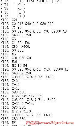

那位大神能告诉程序段开头的N怎么有小数点,在那里去除?. ~* d& s. ?. _9 v
有小数点一上机就报警的。

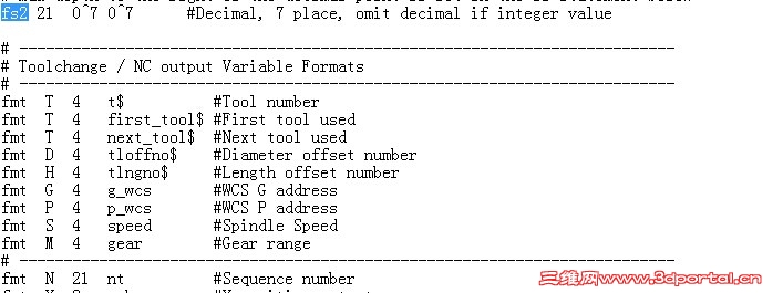

发表于 2014-7-1 15:28:34 | 显示全部楼层 来自: 中国四川成都
搜索 fmt  "N"    看看后面的编号是多少。N的格式是   0^7 0^7    如不是就改成  0^7 0^7 的代号的数字 如果没有就自己加个
# l3 |' Y4 M" q- v6 n; `
; r4 ]* R0 o9 r" ffs2 21  0^7 0^7
& }8 m% e# U6 w+ ~3 I4 U; `
0 j6 p; ?. `: p' f/ u( `. j无前导零,无后缀小数点,最大7位十进制数6 p7 t% E2 _; f! a! N' K+ U

发表于 2014-7-3 11:01:07 | 显示全部楼层 来自: 中国四川成都
liang1111 发表于 2014-7-3 07:26 static/image/common/back.gif
: X5 P9 [) ?$ d0 H" X  G( a我也是网上下下来的,不好意思
" }" f  d: q7 G: z- V& Y现在论坛的附件下载插件租期满了没续费,下载不了!2 [7 j- Y8 U5 X
你fmt 21 nt 后面确定是    nt    ?   不是  n$    ?
: N* m! a  N+ _" D如果是n$; G! s1 g4 {1 P& [1 U' A2 e  r
那先看3楼,定义格式类型没有错

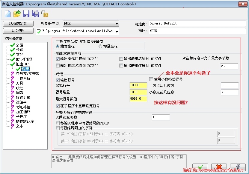

发表于 2014-7-3 13:26:28 | 显示全部楼层 来自: 中国广东东莞
liang1111 发表于 2014-7-1 15:05 static/image/common/back.gif4 x) c4 W; F" `+ x6 U1 T3 Q9 L
知道的兄弟指点一下,谢谢
/ l* M" d: h" A! e4 L1 L
不会改.不要行号算了.不要勾<输出行号>和<在子程...行号>就可以取消行号了.
