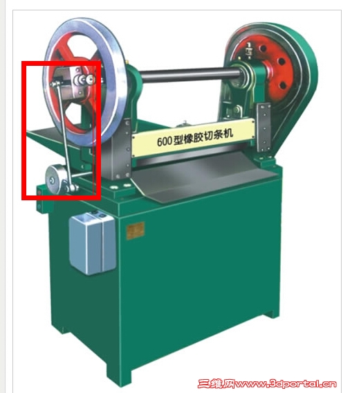

图中,红框内机构是如何运动的?作用是什么?. p' `: Z) K/ t1 a# {# K. `& v

曲柄摇杆机构?

红框中下部机构用以切料同时调节切料时间间隔,上部可调节进料长度:看不到该机构下部的详细情况,猜测这是个半自动的切料机,可能需要人工辅助进料。

感觉进料的装置呢

曲柄连杆机构,控制切断频率的。

上下都是曲柄摇杆机构。上面曲柄是主动件:用螺丝调节滑块的位置就可以调节曲柄的半径大小,) ~. d" g- R! h  V4 F
下面摇杆是主动件:改换不同直径的棍轴就可以改变送料步距的大小。
