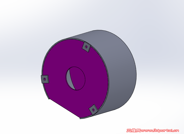

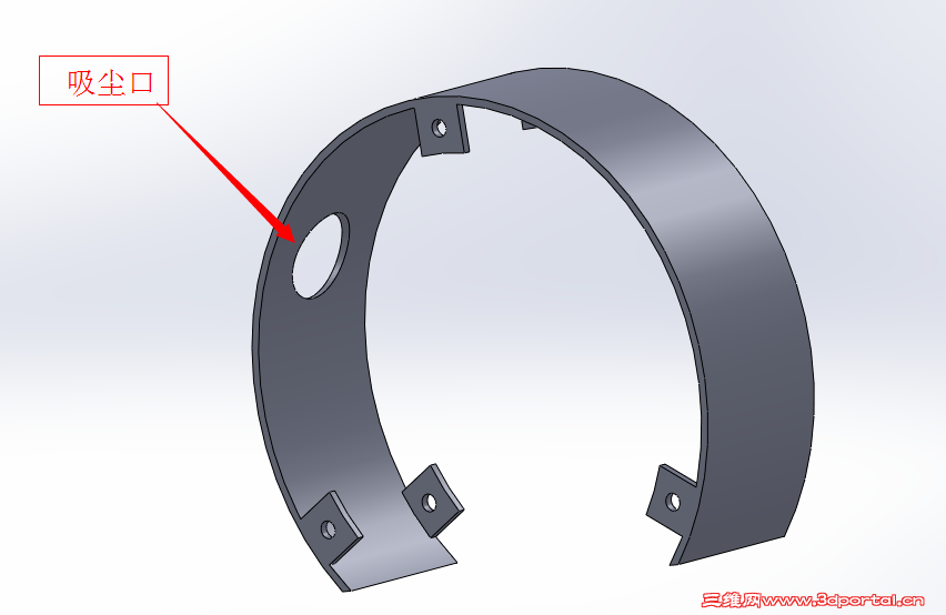

' Y; k% n3 D0 A$ t: T/ h这是一个铜丝刷的护罩,(类似砂轮机护罩)。6个固定侧片的螺丝耳朵怎么用钣金画(实际上可以这样做,但理论上应该是不可以的。)?为了方便下料时把“耳朵”留好,因此用钣金展开后更便于出图。" v$ x7 W2 S5 [, h; [% f) {
请老师们不吝指教,如果可以,请老师指教一下如果用抽壳方式做出图1的实体后,如何用转换钣金的方式展开?+ s6 z2 }$ b2 `- n( Q

你这应该是属于冲压模,不属于折弯,简单的说就是你这东西折弯机上能折的出来不???
发表于 2014-7-2 22:51:40 | 显示全部楼层 来自: 中国江苏南京
孔可在展开图上体现,耳朵只能在下料材料上画了。
发表于 2014-7-2 23:28:06 | 显示全部楼层 来自: 中国广东深圳
用扫描可以画出来,可是没用实质上的用处。3 C+ _7 L. Y; r$ p; R
耳朵焊接上去成本比较低。
# |0 |6 y! N2 H" \先折弯后滚圆加工是可以做出来但是。。。。。。
发表于 2014-7-3 09:36:31 | 显示全部楼层 来自: 加拿大
个人觉得这个固定座可能是先折弯后 再上模具滚压出来的 不过如果经常拆解这个零件清理内部的话,固定座是最易损坏的地方
 楼主| 发表于 2014-7-4 17:19:15 | 显示全部楼层 来自: 中国重庆
首先感谢各位老师的跟贴指教!% }. Q0 v2 X: E0 Q7 U
板厚2mm,直径180mm。实际操作时,只要下料时把耳朵留好,滚弯后。用夹钳,手工都可以扳弯那耳朵的。
8 y, P! r0 }& X) O2 D当然理论上,在不考虑材料的延展性时,折弯的耳朵两侧会产生释放口,故软件在理论上不支持圆弧线上法兰。
- f& F: K  A( t% G0 C在此开贴,就是请教老师们,这种在实际情况上可为但软件不支持的情况如何在钣金模型上表达?
