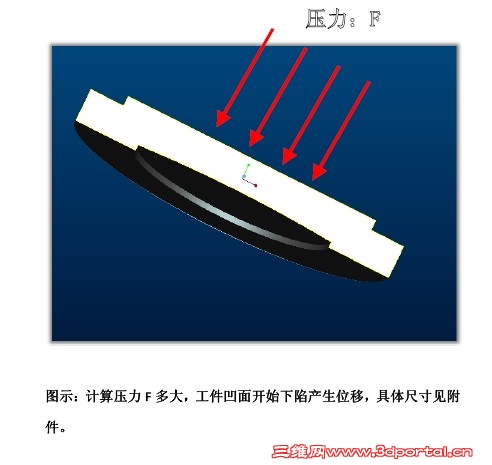

( }. A( E& c6 @, {, c0 {6 K请看附件,材料是不锈钢316。" i  ], b: F* o% B: @3 o

应该是施加多大的力,达到指定的位移
发表于 2014-7-3 16:19:44 | 显示全部楼层 来自: 中国安徽合肥
或者是指定多大的力,产生多少的位移

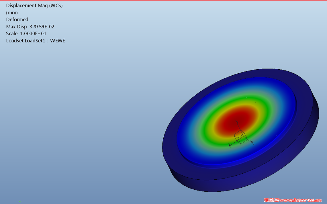

发表于 2014-7-3 17:52:51 | 显示全部楼层 来自: 中国安徽合肥
撸主,算了一下大概有0.04mm的位移

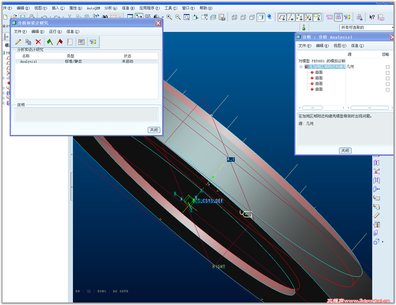

 楼主| 发表于 2014-7-7 16:24:19 | 显示全部楼层 来自: 中国福建福州
请大侠指点,做不下去了,不知哪里没有设好。看附图图" \0 |, W( M# `) V' m* e+ E2 l
' z; @6 m8 o! n! b* c

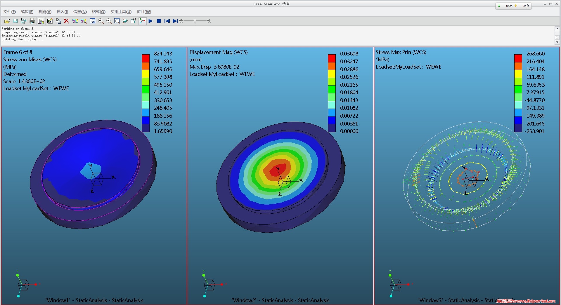

发表于 2014-7-16 12:51:26 | 显示全部楼层 来自: 中国上海
4 U' p5 `7 k7 u7 m" F# _5 A
/ D' I7 c9 ~* E. y3 F算出最大变形为:0.036mm- K; E7 d& n# U. G9 i

发表于 2014-7-18 11:06:12 | 显示全部楼层 来自: 中国上海
请看图吧!:):)

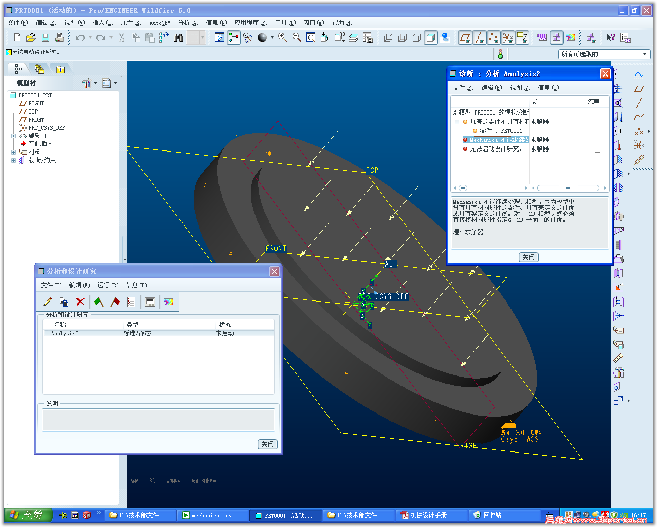

 楼主| 发表于 2014-7-29 08:38:13 | 显示全部楼层 来自: 中国福建福州
请高手指点,如图,谢谢!! m. k, G. p( R' g1 r

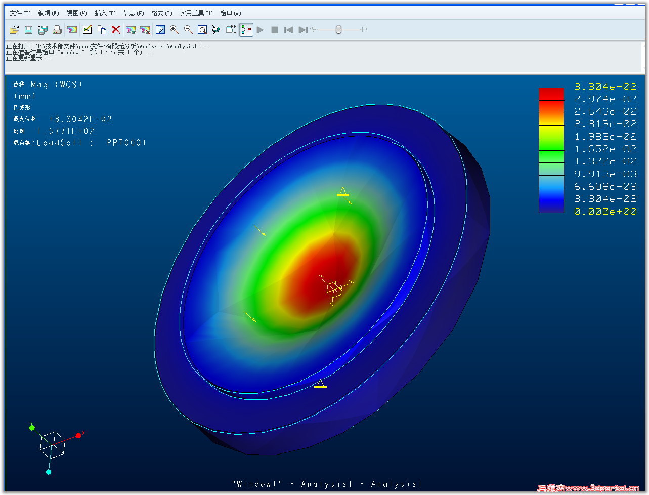

6 a8 N4 y' Q, C" D& L$ u- s
tanhu 发表于 2014-7-3 17:52 static/image/common/back.gif5 ^  j) \" f" u( n1 b
撸主,算了一下大概有0.04mm的位移
5 I5 M0 i, f0 [, W
请问您是用什么软件做的,我用PROE5.0做的变形0.33,材料属性设置屈服应力340,抗拉应力520
) g2 c; S  U: F  r0 i
发表于 2014-8-2 15:49:50 | 显示全部楼层 来自: 中国安徽合肥
撸主,你的结果是0.033mm,与我和16楼的结果差不多啊。
