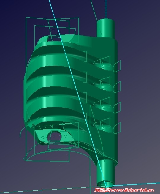

相当不完善。跟原样比差好多,不知道是不是抽线的误差所致。圆角出不来。。。

一般SolidWorks或UG

是经常出不了圆角的,

绝对的用SolidWorks画图啦.如果你公司不可以用和谐的软件.当我没说.

) L( X" w$ d4 ^3 m; X自己练手玩的。原图的确是sw

6 }& G' s- o" Q$ k. z1 Rmc建模还是太累

是的,它针对的主要是加工

MC主要在nc加工方面!!!

什么经常倒不出圆角,用其它的方式也倒不出来么?比如用扫描倒

% G4 N! L$ {3 W  g3 |7 J8 `0 [也没有,我也很一般,你可以试试做些曲面在转实体在做布尔运算这些,不就可以搞定一些不好倒的圆角或者是倒角
