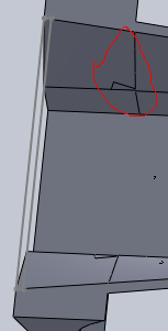

问题一,一个正方形,拉伸成一个凸台,一个面对面垂直,另外两面倾斜,如何设置拉伸(拉伸里的拔模是四方向的)  A; t% S3 W; C+ U

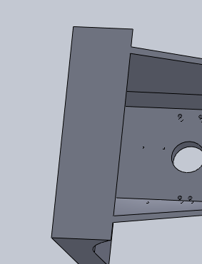

问题二,造型时步骤有点问题,结果到现在变成如附件图的模样了,由于斜面是放样所得,后面画出的特征在合并后,无法删除多余部分了,如何解啊
  e& f. s9 w$ z& o3 s. M% S. f0 Z切割了好几次,会出现红圈处的不平整
. b* \; X! f* `! i9 u! k 222.jpg 111.jpg 7 L+ f# f3 ?' j7 D% h4 L# [4 y

一个特征不行就分开嘛,先拉伸,在拔模……
发表于 2014-7-3 17:44:45 | 显示全部楼层 来自: 中国台湾
啥都没准 发表于 2014-7-3 12:59 static/image/common/back.gif
( j9 B6 f+ D" {一个特征不行就分开嘛,先拉伸,在拔模……
& b( l8 [% l$ h0 N$ n% u8 [6 j說的!可是…一組對面平行,一組有角度…/ T7 i- `( z4 I) D) i
如果是對稱的…怎麼想都是「梯形」,換個基準面直接拉伸不就好了嗎?
